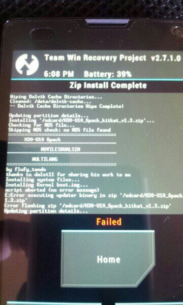

Ge intentado instalar el recovey TWRP pero seguía igual (no hay recovery) por lo que probé con el temporal y arranco en recovery, en vez de hacer el backup (como me dijo @flufy_tendo), confiado q todo iba bien, metí directamente la V6, pero me dio un error y ahora no arranca (se queda en el logo de arranque)
@flufy_tendo si me echas un cable te lo agradezco, que he leído tanto que llega un momento que no se ni por donde ando (y prometo seguirlo a pies puntillas).
Este es el error que me da, por si ayuda.

Rom en la que estabas?, si era kit kat esta ahi el problema.
Tienes que meter por flash tool la rom y no habrá problema
Los pasos que doy son por algo...
