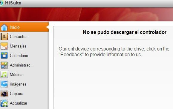

El móvil esta encendido, tengo instalada la aplicación HI suite,
Continúa dando error
Y hi suite te instalo los drivers? Te reconoce el móvil cuando lo conectas?
Enviado desde mi H30-U10 mediante Tapatalk
Si instalo los drivers y reconoce el móvil,
Tengo también habilitada la depuración usb
Has puesto el móvil en modo Hi suite? Porque es el q hace de adb
Windows? En 8 puede dar fallos. Pon los otros drivers que hay por si.
Si puesto modo HI suite, Windows 7 y probado varios drivers,

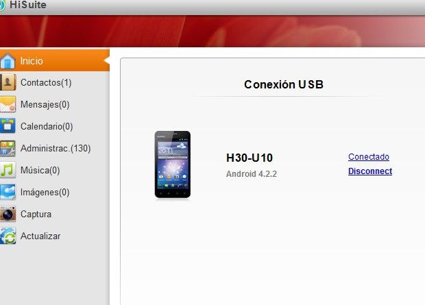

Puedes con flashtool, pero necesitas drivers. Puede ser un problema de ordenador y no tuyo. A mi me paso más de una vez. Me fui a otro ordenador y cero problemas
Conseguido, Gracias flufy_tendo por tu inestimable ayuda :blush:
