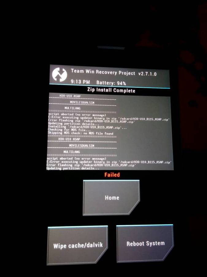

Hola. tengo un Honor 3c H30-U10 V100R001C432B109 al que ya he hecho root y copia de la nvram y que va a disfrutar la parienta. como ella no es de trastear ni nada quiero ponerle algo que vaya bien y no gaste demasiada batería. he pasado por el hilo de la 6pack pero leo que hay problemillas con las ultimas actualizaciones de las app de google así que creo que pondré esta, de hecho, si no fuese porque necesito el modulo tablet metrics de xposed le dejaría el terminal stock.
bueno, al lio: imagino que primero debo desbloquear el bootloader como se indica en el apartado 6 de este hilo https://www.movilesdualsim.com/tema...ei-honor-3c-unlock-root-cwm-roms-gapps.78941/ y luego instalar normalmente por recovery segun las instrucciones del primer post, estoy en lo cierto?, me dejo algo sin hacer?, muchas gracias por contestar.
Edito: tras desbloquear el bootloader e instalar el recovery me da error al flashear la rom y si intento restaurar el backup también me da error. tengo que apagar y volver a reiniciar en recovery para que me deje restaurar. os dejo una imagen con el error que me tira, a ver si me echáis un cable por favor.
bueno, pues al final se ha instalado, no se como porque cada vez que intentaba flasearla me pasaba lo de la imagen, pero me ha dado por reiniciar y ahí estaba la rom instalada, eso si, sin imei. los he restaurado y a funcionar.
