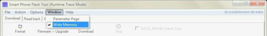

                  4.- Activa en la pestaña de WINDOW del flashtool la casilla de WRITE MEMORY
                  img.tapatalk.com_d_14_08_14_are4ujev.

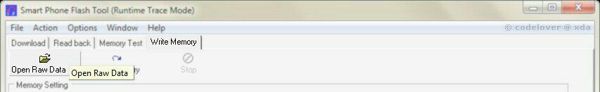

                  5.- Vete a la pestaña de WRITE MEMORY y selecciona OPEN RAW DATA
                  img.tapatalk.com_d_14_08_14_y9ada6e4.

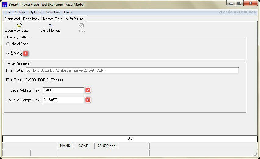

                  6.- Selecciona preloader_huawei82_wet_jb5.bin
                  7.- Selecciona EMMC y pon en Begin Adress "0x800" y en Container Length "0x1B0EC"
                  img.tapatalk.com_d_14_08_14_a5u6eqeq.

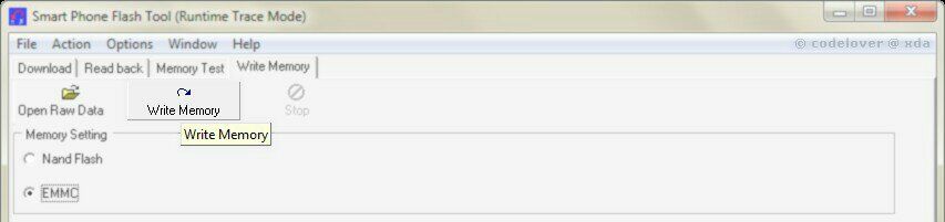

                  8.- Comprueba que todo esta correcto y dale al boton de Write Memory
                  img.tapatalk.com_d_14_08_14_5uqa7ubu.
