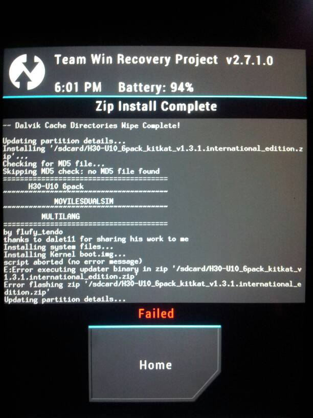

He conseguido poner el recovery bien y cuando voy a instalar la rom (he hecho wipes y seleccionado la sd arriba) me sale error. A ver si se ve la foto @flufy_tendo :
Como me estaba descargando la asap para tenerla y está a punto de acabar la meteré ahora y descargaré de nuevo la 6pack, por si fuera un error de descarga... por que no sé qué más puede ser...
Edito por enésima vez: no me deja instalar la asap tampoco, me sale el mismo mensaje...
He probado con el otro recovery y no iniciaba en recovery ni pasaba de las letras de huawei. He vuelto a meter con twrp y en recovery si entra pero sigue sin instalar nada..
Creo que o he hecho algo mal, o es algo del updater script o del propio recovery (digo esto sin tener ni idea, por el error que lanza el recovery y por lo que he leído) por lo que he leído.
Estoy mirando si encuentro otra rom para el internacional pero no encuentro nada.
En un momento de locura he intentado flashear la 6pack de la versión china y tampoco ha ido bien...
@flufy_tendo , a ver si puedes echarme una mano, que ya se me acaban las ideas.
