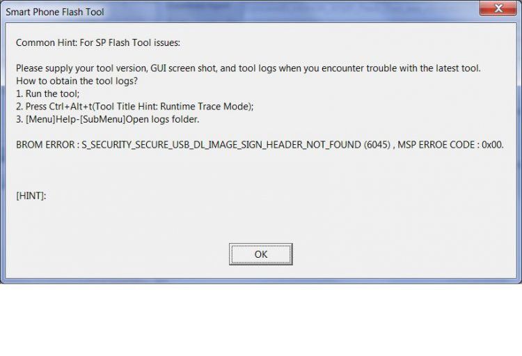

Estoy con la versión internacional y al poner el boot de kitkat siguiendo el tuto de los primeros post me da error el flashtool... ¿Alguna idea?
Busca los post de @Diogenes, también dio la solución a eso.

Cuando yo lo hice, use el método de cambiar los dos archivos que posteo @Diogenes.
Un saludo.
Enviado desde mi H30-U10 mediante Tapatalk
Veo que @avarana ya lo ha solucionado con el flashtool 177. :up:

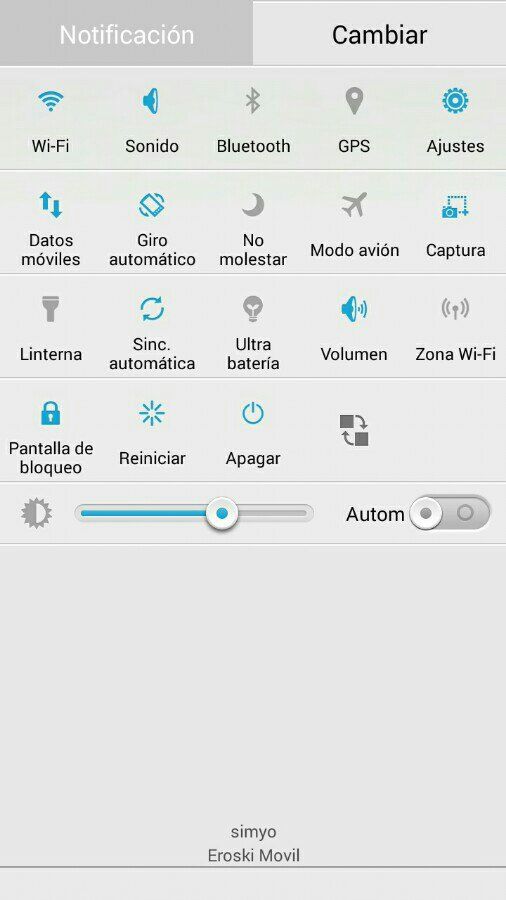

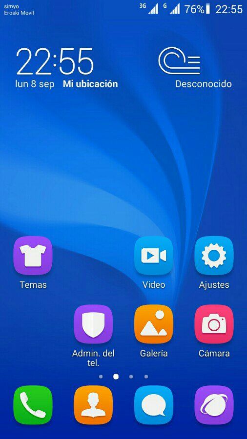

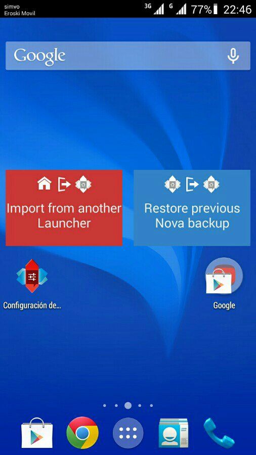

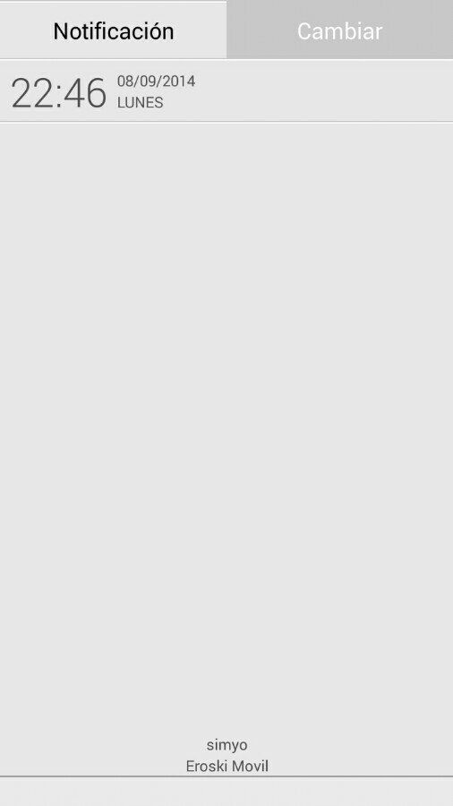

Novedes 1.5:
-basada en la ultima actualización
instalador aroma:
- no hace falta hacer wipes, puedes elegir entre instalacion limpia o update
- entorno nova o emui a elegir. Si cambiais de launcher en un update teneis que ir a temas y seleccionar el que hay para ver los iconos y el lockscreen correctamente
- teclado a elegir. L o swype
- email instalable al gusto
- Nuevo icono de batería customizado por mi
- Nuevo aspecto en notificaciones
link: https://drive.google.com/file/d/0B8CMz2uT6wvPM1Nma2VXQ2UtdWM/edit?usp=sharing

Hazme caso, solamente pon por flashtool el boot de 6pack y ya te arranca
Vivo en la OTA con mi MI4
@flufy_tendo , ya que el móvil ha resultado ser un internacional trucado y estoy tratando de meter la 6pack, seguiré en este hilo hasta que cumpla los requisitos para instalar la 6pack.
He hecho lo que me has indicado, he seguido el segundo post de este hilo para meter por Flashtool el boot de la 6pack para internacional y me da error. El móvil se ha quedado ladrillo. Con la batería puesta no arranca ni puedo entrar en el recovery, solo vibra cada unos cuantos segundos. Parece que estoy en una situación parecida, sino igual a la de @jmmania30.
He probado también lo de meter la batería tras enchufar por usb sin pulsar botones y vuelvo a tener el error con Flashtool. Podría seguir los pasos que le recomendó @Diogenes, aunque ya me siento más perdido... También puedo volver al recovery y rom con el backup que hice con MTKDroidTools, si es que crees que puede ayudar.

A ver, prueba esto, que va bien seguro aunque no sea la forma más ortodoxa:
-Instala 108 firmada, desbloquea el boot y mete el twrp.
-Entra en twrp, advaced wipe y marcas todos menos sd (dalvik, cache, system y los dos data) le das y cuando acabe reboot recovery.
-Flasheas la 6pack (1.4.4) y cuando acabe lo apagas y le quitas la batería.
-Descomprimes la 108 firmada y sustituyes el boot-sign.img de la rom por este: https://www.dropbox.com/s/opigyzxm37wvzvh/boot-sign.img?dl=0 y el archivo checksum.ini por este: https://www.dropbox.com/s/rmztafdwtmn994u/Checksum.ini?dl=0
-Abres este flashtool: https://www.dropbox.com/s/126xcc8glux9aut/SP_Flash_Tool_exe_v3.1324.0.177_Secboot.zip?dl=0 y cargas el scater, deselecionas todo menos el bootimg (edito para evitar dudas: que quede SOLO el bootimg seleccionado.), le das a download y enchufas el móvil sin batería.
Así debería funcionarte seguro. Ya comentas igualmente.
¡Suerte y tranquilo, que no tendrás un ladrillo, creo que ya le hecho de todo y siempre vuelve!
