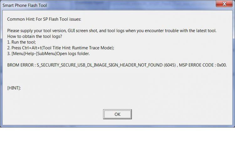

@flufy_tendo , ya que el móvil ha resultado ser un internacional trucado y estoy tratando de meter la 6pack, seguiré en este hilo hasta que cumpla los requisitos para instalar la 6pack.
He hecho lo que me has indicado, he seguido el segundo post de este hilo para meter por Flashtool el boot de la 6pack para internacional y me da error. El móvil se ha quedado ladrillo. Con la batería puesta no arranca ni puedo entrar en el recovery, solo vibra cada unos cuantos segundos. Parece que estoy en una situación parecida, sino igual a la de @jmmania30.
He probado también lo de meter la batería tras enchufar por usb sin pulsar botones y vuelvo a tener el error con Flashtool. Podría seguir los pasos que le recomendó @Diogenes, aunque ya me siento más perdido... También puedo volver al recovery y rom con el backup que hice con MTKDroidTools, si es que crees que puede ayudar.
Editado: para meter el boot desmarca el preloader. Debería de flashear así.
Si no funciona desbloquea el bootloader y pon el boot de esta rom luego.
Debería de ir así. Mañana trabajo, a ver si está todo bien en 10 minutos. Dale XD

Perfecto, desbloquea el bootloader y pon el boot de esta rom luego.

@flufy_tendo , yo creo que tiene que desmarcar el bootloader, se sigue marcando y en el tutorial no he visto que se tenga que desmarcar y pensaba que me lo habías dicho antes. Con solo desmarcar el bootloader y flashear debería arrancar.
En el tuto creo que lo había indicado, sino es así tienes razón
Editado. Tienes razón. Ya lo he modificado

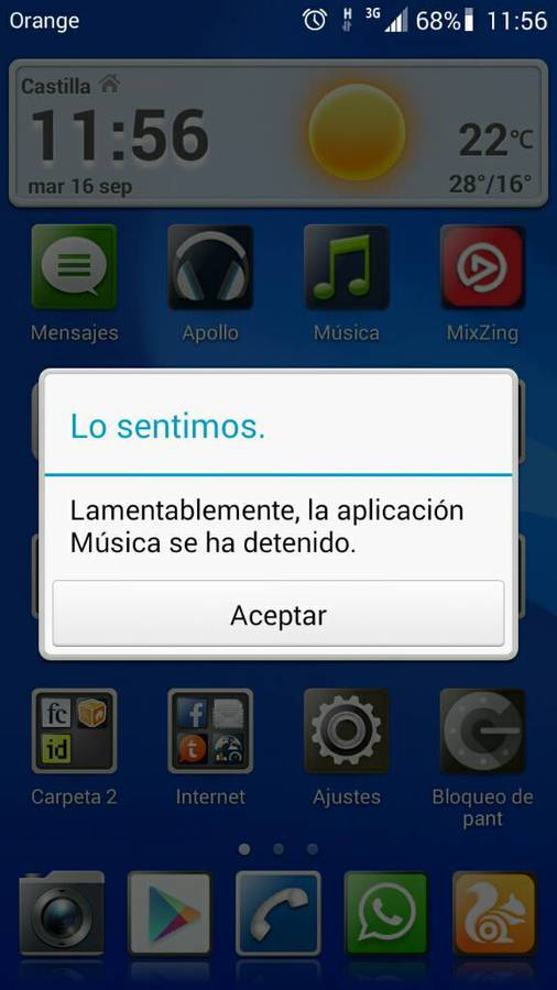

La verdad es que llevo tres o cuatro días con esta rom me parece fantástica, se han solucionado algunos problemas que tenía con unas aplicaciones, pero me han surgido otros nuevos. A mí el Apolo la verdad es que no me gusta mucho y lo he desinstalado, metiendo la aplicación de Huawei pero ahora dicha aplicación se cierra constantemente y no hay manera de desinstalar la ni Titanium ni nada de nada.

¿Cómo la has metido y dónde? Seguramente le falte una librería, o un archivo .odex o alguna cosa de estas.
La tenía como apk, pero la restaurè con titanum por error. Aún así ha funcionado 3 días Sin problema hasta ayer. Ahora no hay manera de desinstalar. Me dice que no encuentra apk. Se cierra por motivos inesperados al momento de abrir
Puedes:
-Instalar de nuevo como instalaste y probar de desinstalar de distinta forma: con titanium (repite), con link2sd, manualmente borrando la apk, etc.
-Reinstalar la rom sin wipes (cache y dalvik si quieres) y ver si se soluciona.
