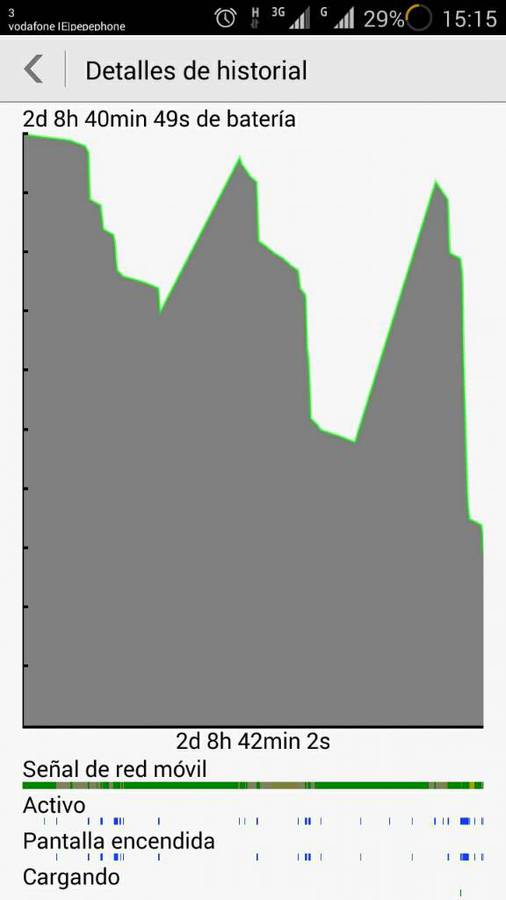

@Diogenes A mi también me pasa y no sé cómo arreglarlo. Quizás instalando otra ROM?
Edito para añadir captura
No puedo decirte como solucionarlo amigo, por qué si no lo habría hecho ya...
Además me pasa algo, que ya comenté, y que para mi es peor, y es que las dos baterías (de los dos 3c que hay en casa) al llegar al 20% más o menos, la batería baja como si no hubiese mañana... Con roms distintas, calibrando, haciendo ciclos o echando una instancia en el ayuntamiento, hacen lo mismo.
Si @Diogenes , eso ultimo me ha pasado el otro dia, del 23% se fue al 9%, pegó el pitido, miré la pantalla para cargarlo momentos después y ya estaba en el 2%.
Pero esto seguro que tiene alguna cura, seguro

Pues yo he calibrado con dos aplicaciones distintas, le he dado tres ciclos completos sin tocar nada, he probado a cargar apagado, he probado distintas roms, he borrado las estadisticas de la batería desde el recovery, etc.
Ya se me empiezan a acabar las ideas, lo comentábamos el otro día con un compañero del foro que le pasa lo mismo.
Yo ya pienso que sea la batería que está mal y creo voy a comprarme una nueva (que no es Huawei), para ver si hace lo mismo. Si es la batería, contactaré con la tienda a ver que podemos hacer, por qué ahora mismo es complicado enviar una batería a China, así que tampoco espero mucho del tema. Ya veremos.
De todas formas si encuentras la forma de arreglarlo, coméntala por aquí :up:

@Diogenes ... si encuentro algo, te lo digo. Aunque a este paso lo encuentras tú antes. Lo que me da rabia es que la batería me dura mucho tiempo y eso me gusta.. pero no sé cuando se va a terminar!!!

Ya se que no es una solución, pero cuando veas que la batería no baja después de mucho tiempo prueba apagando y volviendo a encender el móvil. Lo normal es que después te marque la batería real que tienes.
Yo lo que he probado alguna vez es a volver a instalar la misma rom sin wipes, y en alguna ocasión se arregló.

En eso tienes razón, pero para un error de lo que 'marca', en nuestro caso (o como mínimo en mis dos móviles) el problema es que lo que marca es real, cuando dice que se acaba, se ha acabado (no arranca y si lo apagas con un 5% y reinicias sigues con ese 5%).

Está claro, cuando se acaba la batería se acabó, pero yo me refiero a esos casos en los que te pasas 15 horas con el mismo porcentaje o cuando la batería parece que se recarga mágicamente.
