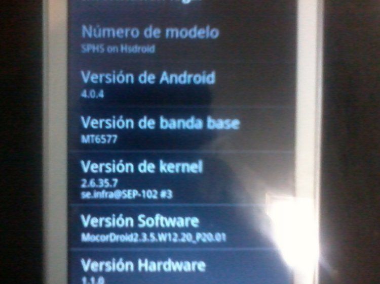

Hola, mi nombre es Marcos y estoy tratando de hacer root en un movil con MT6577 - SPHS on Hsdroid -vercion 4.0.4-kernel 2.6.35.7 [email protected] 3- vecion S: Mocordroid 2.3.5W12.20-P2001- vercion hard 1.1.0 , tengo instalado los driver , y los reconoce el Shame , pero no hay forma de que termine el proceso .. puede ser el antivirus ( AVG) probe con Flahs tool y dice que no esta conectado .

HOLAA! Tengo un cel chino S3 (aunq el vendedor dijo q era brasilero y cuando lo restaure a sus valores iniciales de fabrica me aparecian en portugues). En fin, necesito los DRIVERS para luego hcerle el RooT, alguien sabe donde conseguirlo?
estos son los datos del cel:
Modelo: SPHS ON HSDROID
Version De Android: 4.0.4
Version Banda Base: MT6577
Version Kernel: 2.6.35.7 [email protected] #3
Version Software: Mocordroid2.3.5.W12_20P20.01
Version Hardware: 1.1.0
