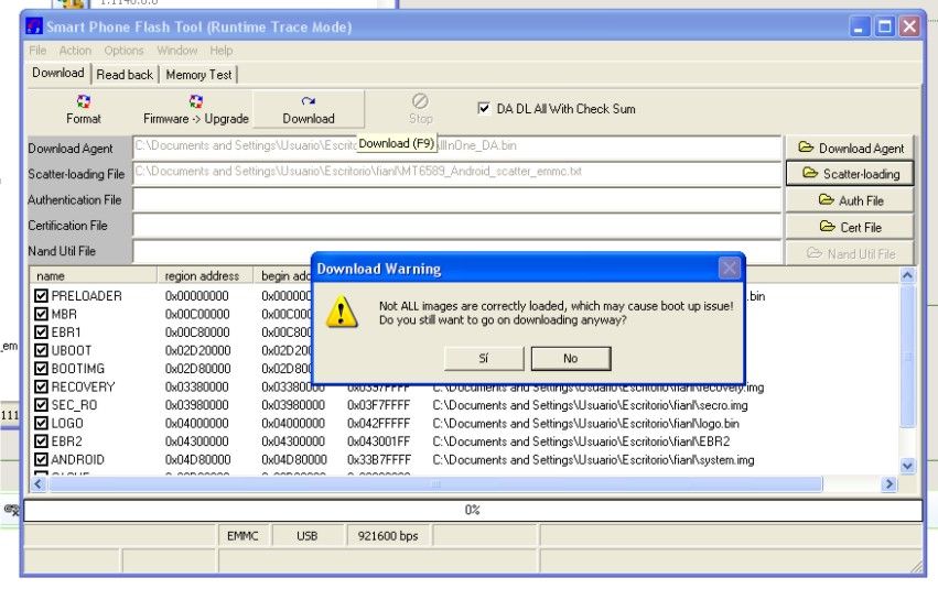

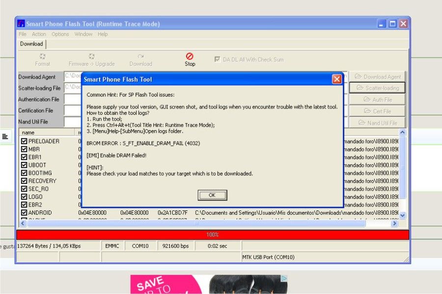

ok, pero... todo igual que lo e echo antes no? con el telefono apagado y todo igual?[DOUBLEPOST=1396211239][/DOUBLEPOST]y en caso de que no fuese esa rom que pasaria?
Si que es...todo igual. Paso a paso con el móvil apagado...y si que es la ROM seguro. Hombre fíjate bien a mi me parece que si tiene infrarojos single sim y mt6589...pos tiene que ser.
jejejeje, cuando era pequeño me lo comia, y ahora que es grande pienso que porque no me lo habria comido jejejej[DOUBLEPOST=1396212146][/DOUBLEPOST]Ya no lo se, lo mismo si. es k tengo ya un cacao que pa k.[DOUBLEPOST=1396212332][/DOUBLEPOST]Estoy com0 el muñeco de mi avatar, desesperado. jejejejej
mira lo que esta claro que las rom del no1 n3 tienen que valer...es una copia exacta de ese modelo. Si tu le pones una rom que aun ni con esta rom que te di te da e mismo fallo...probamos con una del no1 n3 que es una copia. En mi caso a mi no1 s6 le valen las rom del hdc probado por mi y por mucha gente...voy a preguntar e este foroa ver si hay alguien cn un no1 n3[DOUBLEPOST=1396213997][/DOUBLEPOST]este modelo no tiene nada de soporte de roms....dime algo de la rom que le metiste vale
El update pero a las flasbtools dale igual a download. Haz los mismos pasos. Pero aun así me gustaría saber de donde es la ROM que te funciono. Y otra cosa aunque esta en chino te funciona la pantalla?
