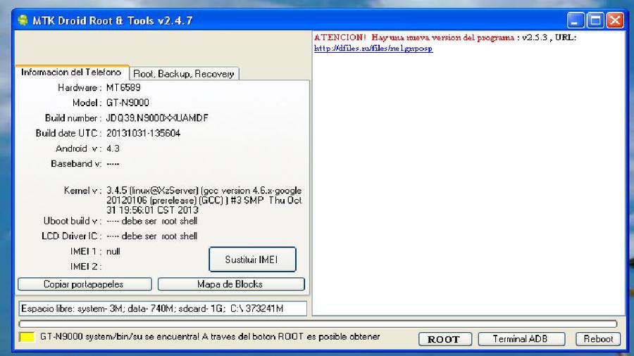

@Xancin Aqui te pongo una captura de pantalla de lo que me a salido al conectarlo al MTKdroid (informacion del movil) por si te sirve para intentar buscar una rom mas apropiada para este movil...
Viste que pone sustituir IMEI????
Perdon me e ekicovado la red wifi no, la red MOVIL y como le pongo el imei?
con mtk droid tools, pone algo de cambiar imei. lo apuntas y se lo pones.
