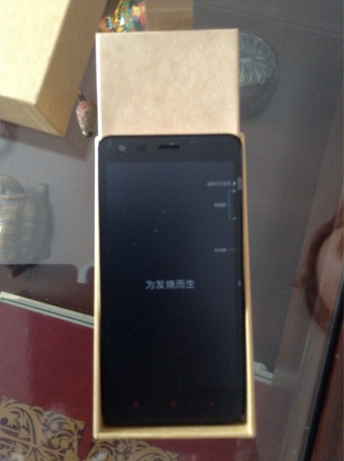

Aquí os dejo el prometido unboxing, viene con la funda ,transparente y el protector.
Embalado viene bien embalado.

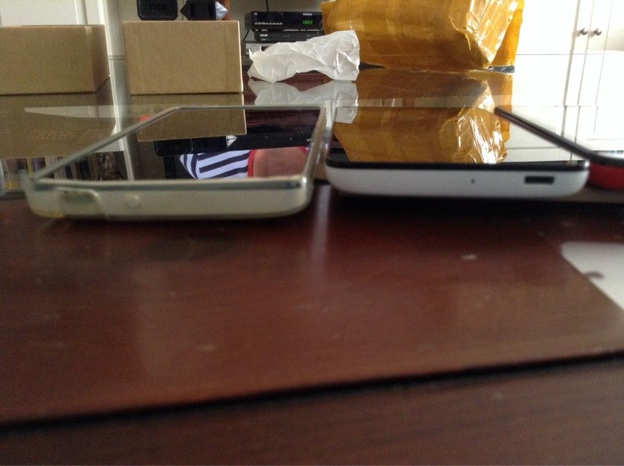

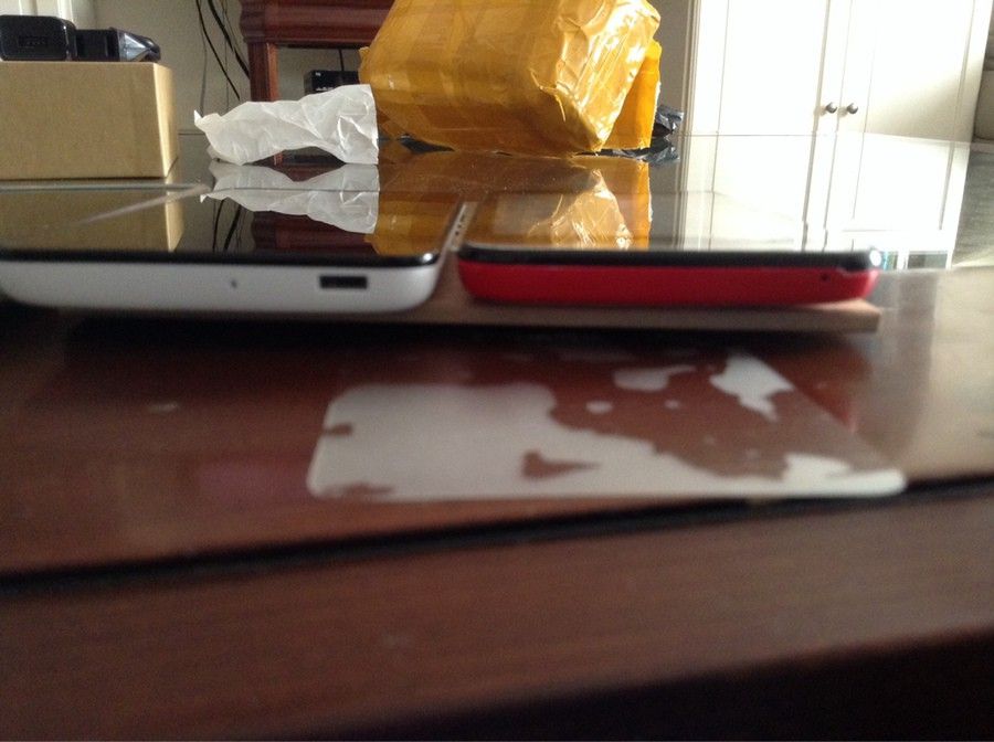

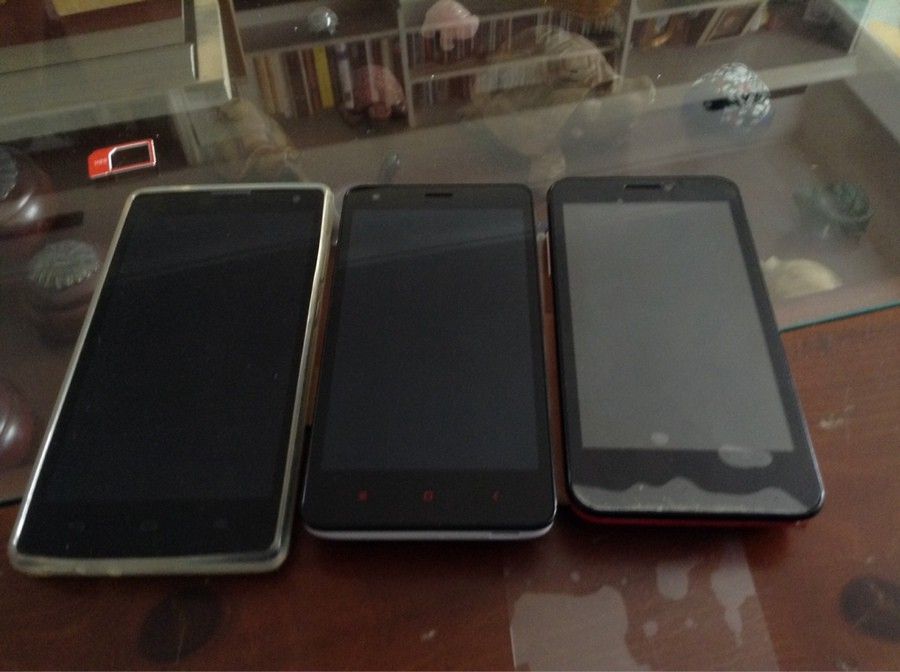

Aquí comparaciones con mi magnífico Cubot GT99 y el 3C de la señora .

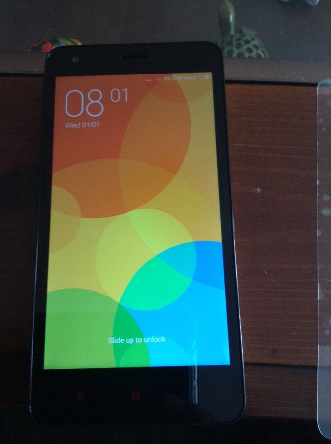

Lo recibi el viernes y todo correcto, el unico problema es que en las palabras con acento mete espacios entre las letras. Alguien sabe como solucionarlo?
La Rom que llega con el Xiaomi Redmi 2 le pasa esto de la traducción, y creo que alguna cosa más; con lo que había leido en estos foros, ya lo cambié de principio (con sudor y alguna lágrima).
