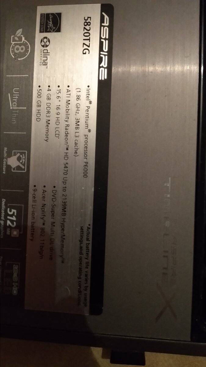

¿que pc es? que características tiene?
@kembus
Ya te he puesto la foto y otra duda: si conecto por cable que va al router en el ordenador, podre tener internet wifi en los demás dispositivos? Es que solo si conecto por cable tiene el ordenador y los demás dispositivos no.. algun cambio que pueda hacer en la configuración del router?
