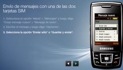

Mensaje por: piscis13 - domingo, 20 de septiembre de 2009 2:31:08
Compré este teléfono hace unos diez días y soy INCAPAZ de lograr que los mensajes de texto enviados queden almacenados en la carpeta correspondiente. Es decir, cuando escribo y envío uno no queda guardado en ningún sitio, sencillamente se "esfuma".
¿Alguien sabe cómo hacer para solucionar esto?
Gracias anticipadas.
Mensaje por: Breixo - lunes, 21 de septiembre de 2009 9:08:29
He visto la página de Samsung y parece algo sencillo. Tan sólo tienes que seleccionar "Guardar y enviar" justo después de escribir el mensaje. Te dejo la imagen:
4.bp.blogspot.com__gXvyZSS2tFM_SrclwJ06MBI_AAAAAAAAA58__9YMhMs8N4Y_s400_sms_samsung_duos.jpg
Aquí su página web:
http://www.samsungmobile.es/tutorial/flash/D880/D880.do
Mensaje por: piscis13 - lunes, 21 de septiembre de 2009 19:57:46
¡Mamma mía! Un millón de gracias Breixo. Algo tan sencillo y no era capaz de averiguarlo.
Aquí su página web:
