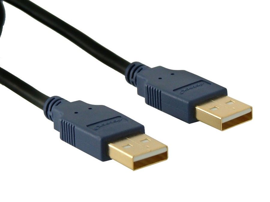

Conecta el móvil por medio del cable OTG al PC y administrador de dispositivos a ver si te detecta algo.
Necesitas adaptador USB/USB
saludos y paz.
saludos y paz.
Ahh, es que no tengo ese cable :([DOUBLEPOST=1396211493][/DOUBLEPOST]@zoyB, de todas formas, que diferencia hay entre probar un cable otg + usb a usb macho / macho, o probar otro cable usb distinto? He probado varios cables usb, es lo primero que hice.
Las conexiones del OTG serian como entrar en test point osea como dejar el móvil cuando lo actualizan de fabrica sin llevar nada grabado en la flash.
saludos y paz.
saludos y paz.
@zoyB, seria lo mismo que recuperarlo con un cable jtag?
