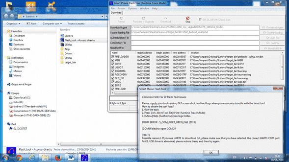

He estado leyendo el foro y los pasos a seguir, pero cuando voy por el paso 6 de @SKORPIO me da el siguiente error:
Por todo lo que he leído creo que es problema del driver preloader, pero hemos intentado instalarlo de varias formas que comentáis en el windows 7 y no hay forma, hemos intentando ponerlo nosotros según explica @zoyB, y también como comentaban desinstalando todo lo que había instalado de usb de mediatek con el usbdeview y conectando el movil para ponerlo manualmente por el administrador de dispositivos... pero no hay forma...
Con el movil encendido no hay ningún problema, los otros driver si que se han instalado correctamente y el pc lo reconoce.
Agradecería si alguien pudiera darme algún consejo de que pasos he de seguir
Has probado con alguna combinación de botones?
Móvil sin batería y con el cable conectado por el extremo del móvil(al PC NO)
Apretamos Volumen +- y power
Pinchas en donwload
Entonces conectas al PC y si empieza la barra roja soltar los botones.
Otra opcion es hacer root (vroot), cambiar el recovery(mobileuncletools) y poner la ROM de @MANOWARACERO en android 4.4.2.
PD: @Neus2012 si tienes dudas pregunta.
saludos y paz.
Muchas gracias por atenderme tan pronto @zoyB
Respecto del driver prolader, al final nos dimos cuenta que no estábamos poniendo los de la carpeta flashtool.
Después de poner el correcto hemos seguido con el tutorial de @SKORPIO y en el paso nº 6 nos daba un error nuevo, pero esta vez entendimos que nos solicitaba que lo hiciéramos por Firmware upgrade y no por Download, así que hemos procedido a hacerlo por el firware upgrade y entonces si que se ha empezado a cargar la barra, lo hemos tenido que repetir varias veces pues nos ha dado algún error y cada vez llegaba mas lejos hasta que se ha completado el proceso en el flashtool.
Hemos continuado con el tutorial pero después de entrar en install (paso 10) no encontramos lo que pide el paso 11 (Busca por ahí *UPDATE-SuperSU-v1.93.zip*)
De todas formas al encender el movil y ya esta en castellano, así que quisiera saber si los pasos que me faltan por hacer son importantes para el uso del movil?

No es necesario porque lo que te queda es hacer root.
Aunque es sencillo debes poner ese archivo que se comenta UPDATE-SuperSU-v1.93.zip en la raiz de la SD, entrar al recovery y instalar.
De todas maneras con lectura y un poco de paciencia dejas el móvil al 100% como ahora ya lo tienes funcional solo quedaría actualizar que ahora puedes a la ultima versión(ROW S116) y si ves que no te gusta probar diferentes opciones que hay en el foro.
