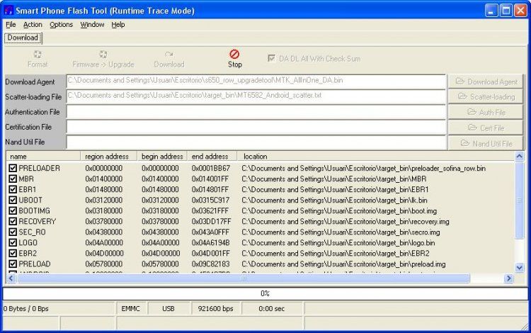

1)bajate la S112 que nos ha facilitado @trol_sg
https://mega.co.nz/#!YtFiULiR!ftq4-lW_IK4NnThQm4DmerkSQzsP5dbgmm-_JY_9QJk
2) Bajate esto también
https://www.dropbox.com/sh/8g6nac8vegw7kw2/uLjhhO461e
3) Usa el flashtool que está en la carpeta de *s650_row_upgradetool* la del paso 2.
4) Marca la casilla DA DL All With Check Sum
5) Selecciona Scartter-Loading de la ruta del archivo descargado de MEGA
6)Conectas el movil sin bateria con el cable USB al pc, y haz click en Download, espera que el progreso hasta que te salga una imagen verde y blanca(Download OK)

Entonces entiendo que lo que debo hacer es:
1) Instalar en el pc los drivers que salen en la página 63: usb_driver_MT65xx_Android_cepnoloji.rar para que el pc reconozca el móvil
2) Copiar en la microsd el archivo S650ss.zip (descomprimido previamente del S650_ROW_S112_131128_mod_by_javum.7z)
3) Copiar también en la microsd la carpeta s650_row_upgradetool y el archivo UPDATE-SuperSU-v1.93.zip (ambos descomprimidos del S650ss.zip)
3) Sin conectar el móvil al PC ejecutar el flashtool del paso 3
y Seguir con el resto de pasos a partir del 4º de @SKORPIO

A ver...
Los drivers si , bien
El programa flashtool y la ROM que contiene un archivo llamado scatter.txt en tu PC donde lo encuentres fácil
Ejecutas el flashtool , en scatter loading buscas el scatter,txt y a download .... movil conectado después de darle y a correr unas barritas de colores , unos minutos y circulo verde dentro de cuadrado..
Movil flasheado , arrancas y después apagas cuando acabe , reinicias en recovery y flasheas el superuser
OK ??

Estoy en ello en este momento... ejecutando el flash tool, scatter loading > scatter.txt y le doy a download, conecto el móvil sin batería y lleva como 15 minutos el flash tool al 0% ¿Estoy haciendo algo mal?
Después de casi una hora sin que la barra de progreso no se moviera del 0% he decidido cancelar.
Los drivers están instalados, son los de carpeta flash tool (los de usb_driver_MT65xx_Android_cepnoloji.rar) no se me instalaron. Estoy en un XP con una cuenta de administrador.

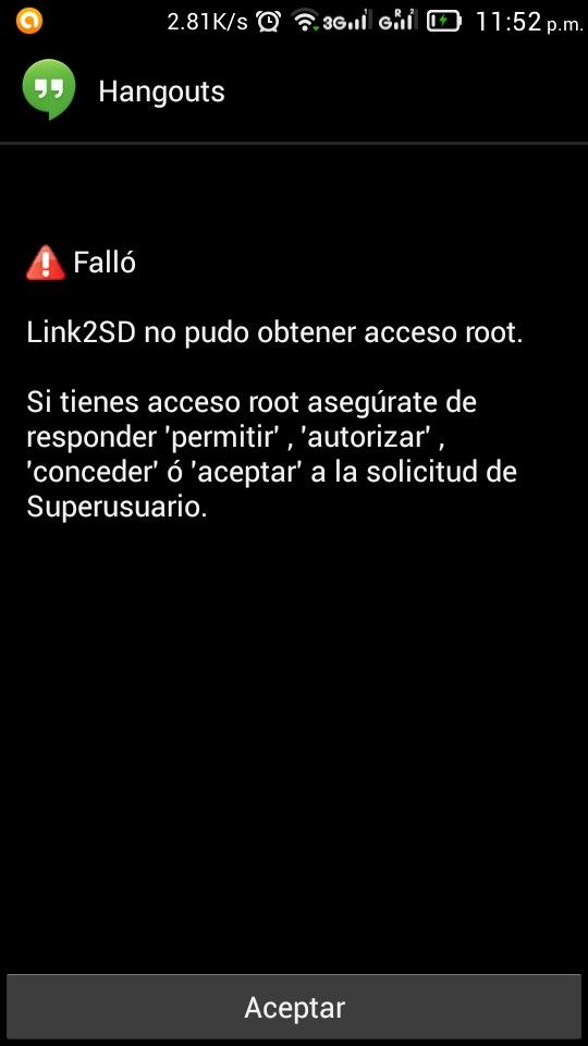

No sé que está fallando. El movil venía con SU pero no me dejaba dar permisos a las apps que quisiera tuvieran privilegios root. ¿Alguna pista?, gracias.

Cuando le das a download y conectas el móvil , el PC ha de reconocerlo un instante y poner abajo algo sobre un puerto com y correr la barra de colores , si no lo hace , tienes mal los drivers.
Si conectas el movil encendido al PC ¿lo detecta? si es así pon el móvil con la opción de CD multimedia si te sale , dentro va una carpeta con los drivers para instalar
Si no , busca en el foro y los instalas

Hola,
Pues al conectarlo no dice nada de un puerto com, serán los drivers entonces.
Conectando el móvil encendido me reconoce una unidad "e" con la lenovo suite, pero no hay ningún driver.
Vamos a ver si encuentro unos drivers que funcionen.
Saludos.[DOUBLEPOST=1403350181][/DOUBLEPOST]Bueno, pues ya lo tengo todo funcionando con la S112.

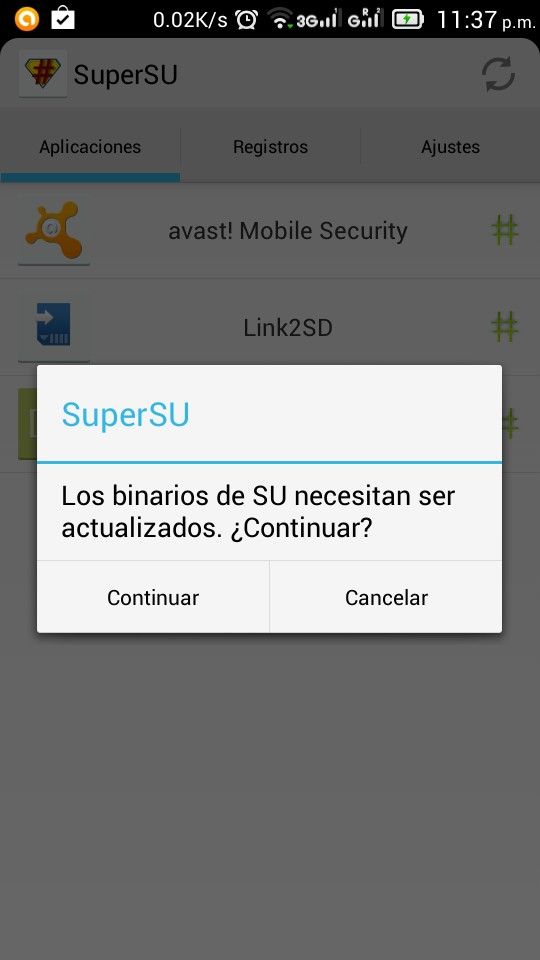

Reinicia en recovery con el supersu.zip ultimo bajado para recovery desde xda, lo flasheas y ala, felicidad a raudales.
Buenos días, me ha pasado lo mismo, de donde bajo el último supersu.zip?
