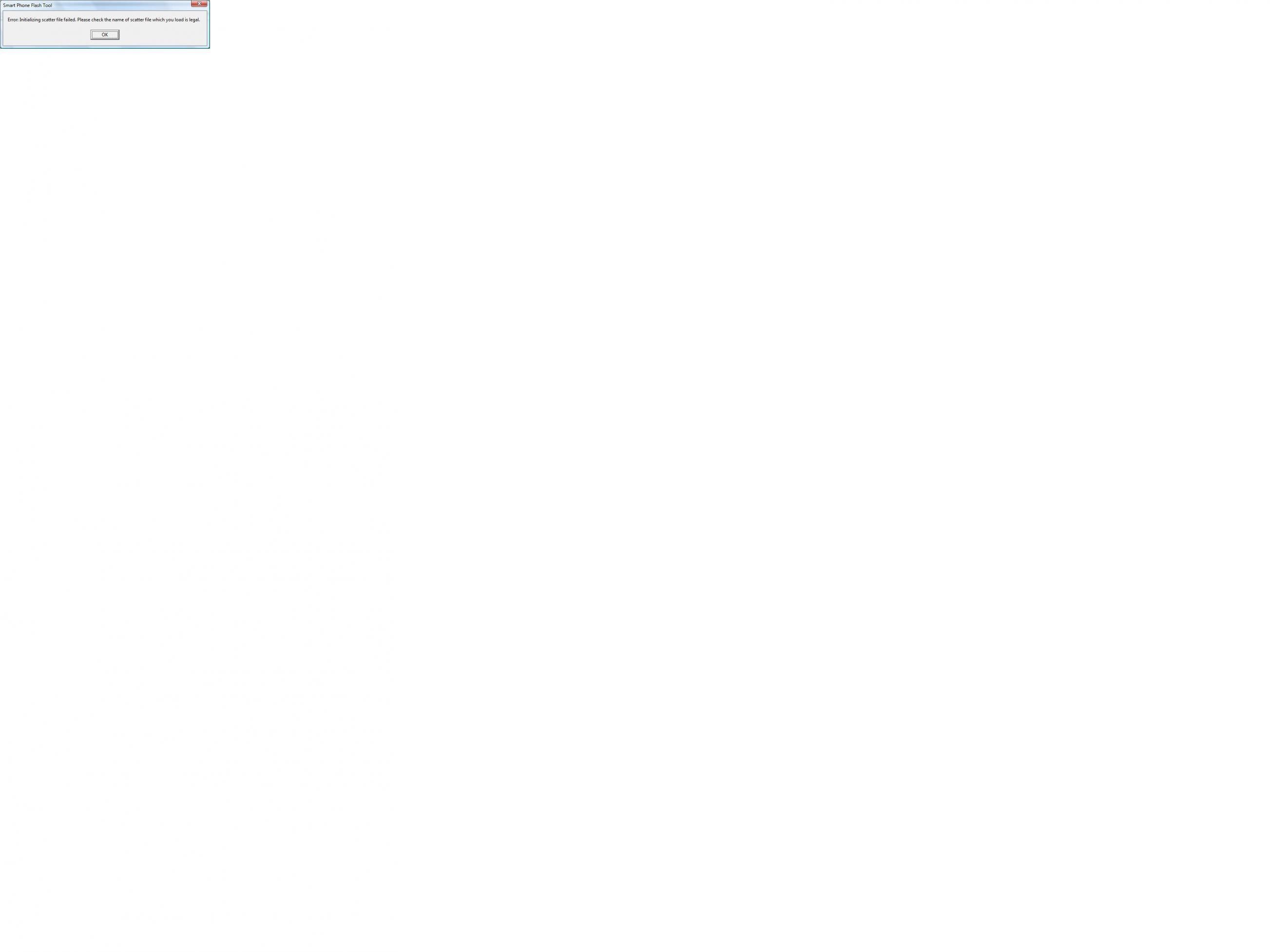

Pues no me deja, me dice esto
y se queda desmarcado

Había por ahí un fichero para cargarlo en el flash tool que trae SÓLO el CWM y me funcionó bien. Creo que está en los enlaces que puse en el primer post.

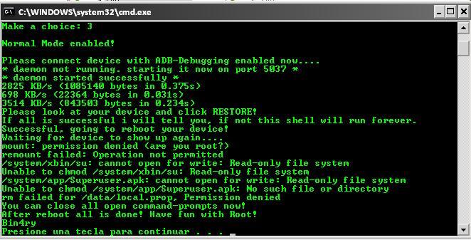

Esto es lo que sale al intentar hacer el root con el método del runme (script) imposible hacerlo con la rom oficial de noviembre. Alguien sabe por qué??
musicoloco
1.084
2.021
¿has probado con el shuamesetup?
Enviado desde mi UMI X1 usando Tapatalk 2
He conseguido rootearlo y meterle el recovery CMW al final con el shuame. Con el script no he sido capaz, me daba error. Al meterle con el shuame el recovery cuando entras en él te dice que la rom trae un recovery alternativo, que si lo quieres parchear, le dices que sí y ya está. Lo he tenido que hacer dos veces porque la primera vez cuando se lo metí con el shuame no me di cuenta y me volvió a poner el cutre. Gracias compi
