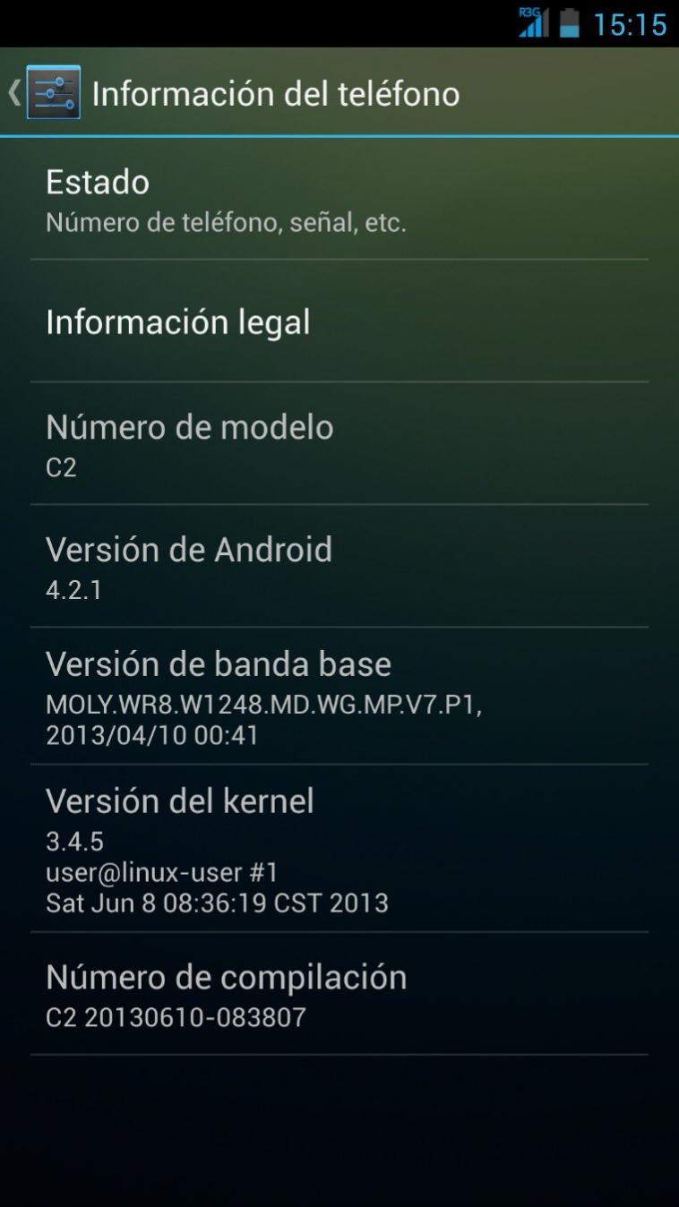

@AlxMnor podrias hacerme el favor de poner una captura de "Ajustes"-->"Informacion del telefono"

¿estas diciendo que te ha funcionado la ROM de C2 MT6589 en el C2 Platinum? yo, ya no entiendo nada, en otro sitio he leido que no valen, ahora tu dices que si .... estos de zopo nos estan mareando ... por cierto, ya que ya la tienes flasheada, ¿Con el kernel de la ROM del MT6589 sigue funcionando a 1,5Ghz?
Yo no he dicho en ningún sitio que la rom del C2 MT6589 funcione en el MT6589T, aunque posiblemente será la misma, yo he dicho que cuando tendáis que bajar alguna para el MT6589T, os aseguréis que es la "B".
La que he puesto arriba no puedo asegurar que sea la misma que para el MT6589 (sin "T"), aunque creo que si, otra cosa es que zopo haya cogido la del MT6589 (sin "T" y modelo "B") le haya cambiado el kerner para el MT6589T.
Rectifico..., si puedo asegurar que la versión de rom del MT6589-"B" del 10/06/2013 es identica a la del MT6589T, y que la APU funciona en todos sus rangos, desde 1.5 Ghz hasta el DeepSleep.
Ok. gracias por la aclaracion, es que habia entendido que la que habias flasheado sabias que era la "B" del MT6589.
Voy a descargarla a ver si puedo ver si el kernell es el mismo, porque coincido en pensar como tu que el resto de la ROM supongo que si sera la misma.
