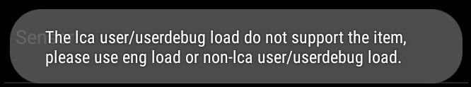

- Error en modo ingeniero. Sale un mensaje que no entiendo muy bien, creo que se debe al idioma del dispositivo, no lo tengo muy claro. El caso es que impide que puedas entrar en algunos menus...por ejemplo en sensores.

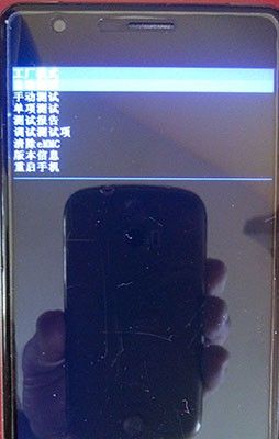

Hola a todos, igual no es el sitio correcto para este fallo, así que pido disculpas de antemano.
Una amiga se pillo el HT5 y estaba encantada, hasta que un día arrancó y le salió la pantalla en negro con caracteres chinos. Tiene toda la pinta de ser el recoverý, pero vete a saber. He intentando arrancar Vol+ y Power pero siempre me sale en chino, lo que me lleva a pensar que a lo mejor es que ha dejado de funcionar la tecla Vol+.
He visto que las Flashtools tiene alguna opción para recuperar el móvil. Antes de mandarlo a China, quería consultar con vosotros por si se os ocurre algo para descartar cualquier otro error.
Un saludo
[DOUBLEPOST=1461673043][/DOUBLEPOST]Incluyo foto de arranque por si no me expliqué bien ...
¡ Ha funcionado con la última opción ! :sweatsmile: ¡Un millón de gracias!
Debe ser que le dio un yuyo porque según la dueña, un buen día amaneció con el manifiesto en chino. La única duda que me queda es que según he leído, al arrancar con Power y Vol+ debería aparecer el recovery en inglés, pero en este siempre aparece en chino ... ¿es porque viene el recovery de fábrica?. ¿Habéis cambiado el recovery y me recomendáis hacerlo?

[DOUBLEPOST=1461803012][/DOUBLEPOST]El recovery sale con volumen menos y power.
