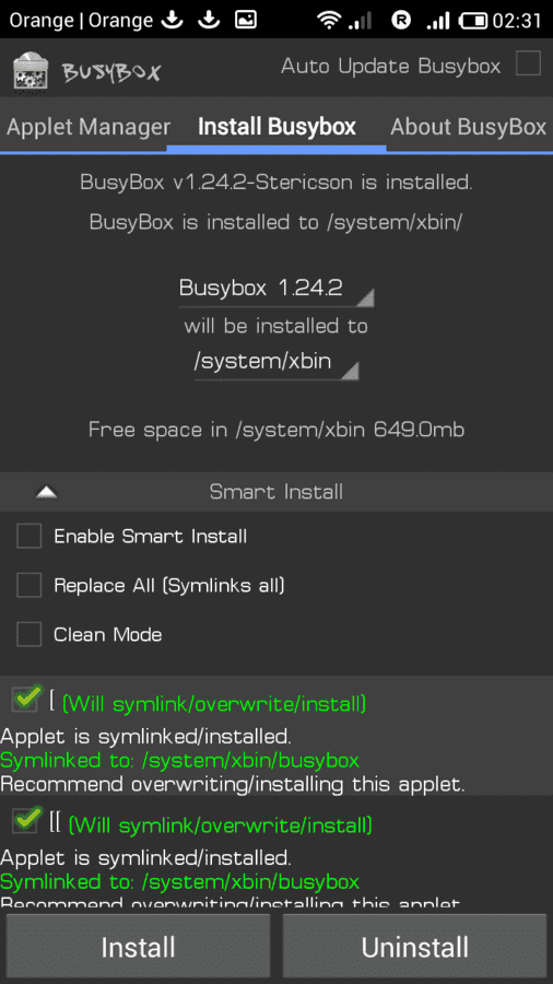

Muchisimas gracias.. Bueno ya me baje terminal.. Busybox fre, instale la apk pero dentro sale install y uninstall no se bien.. Yo le di a install dentro de la aplicación en la parte de busybox.. Flashify ya lo tenia y mobileuncle no esta en play, lo baje de uptodown pues siempre baje de ahi, ya que el play store no me sincronizaba, lo elimine de la rom e instale las gapps de nuevo.. Bueno lo 1 q hare sera copia de rom.. Copia nvram.. Copia imei y despues con recovery capado intentare actualizar.. Si no va instalare el recovery q me pasaste y probare.. Sino ya seria con flashtool.. Bueno ya voy asimilando muchisimas gracias.. Primero hare copia de todo.. Y ya despues me lanzo.. Gracias de nuevo.. Saludos

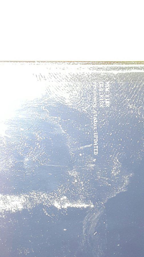

Bueno he comenzado por hacer copia de mi rom.. He instalado varios flash tool y ninguno reconoce movil.. Leyendo en movildualsim descarge mtk drivers autoinstalables v5. 1453.03 y consegui q el ordenador me reconociera el movil y ponia listo para usar.. me aparece huawei android interface.. Pero flash tool sigue sin reconocer.. Activo desarrollo.. Depuracion masiva..conecto con movil apagado y ni ordenador ni flash tool lo reconoce.. . Conecto sin bateria y nada.. La pongo y nada.. Por último conecto apagado pulsando volumen - y me sale en el movil:
NEW: RISK
OLD: RISk
Recovery status :Updated

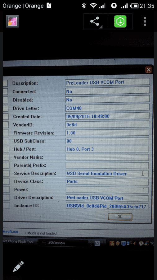

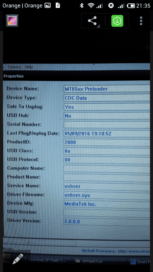

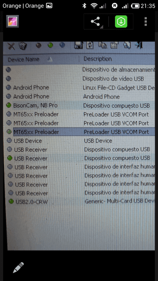

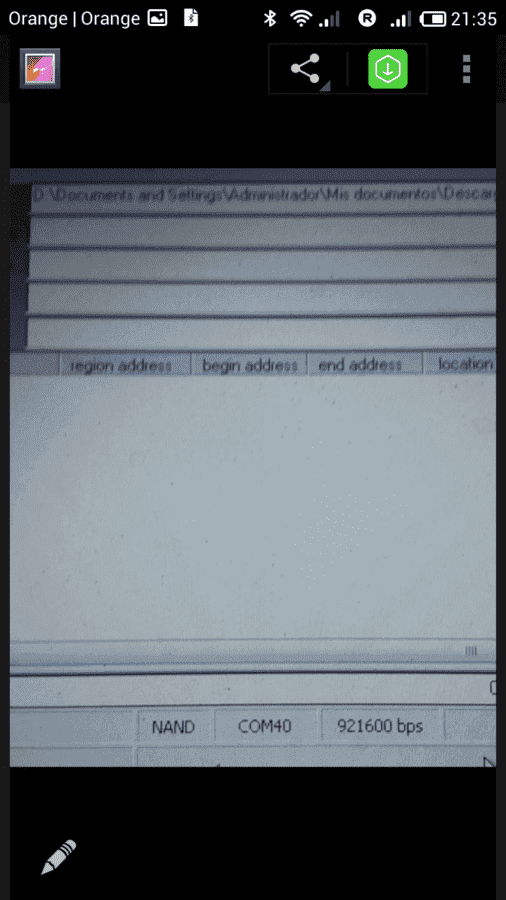

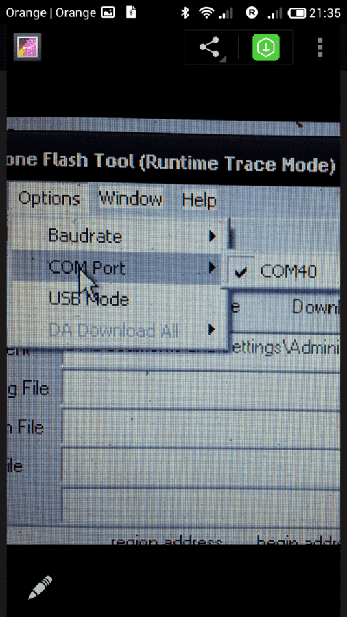

He estado intentando que sp flash tool reconozca mi honor 3c..Bien he probado varios programas y driver y nada.. Investigando instale USBDeview para ver los puertos usb y desinstalar driver.. Bien pues al conectar el movil se abre el puerto pero se cierra al instante..endoso captura de que abre.. Y tambien de las propiedades... Sp Flash tool tambien lo detecta pues abre el mismo puerto el 40..pero no se queda abierto.. No se donde esta el problema realmente.. Si son los driver o que es realmente.. Subo capturas de los datos aportado a ver si me das alguna idea.. Uso xp sp3.. Osea al conectar se abre puerto pero se cierra en 2 sg.. Flash tool lo detecta ya que indica el puerto 40 pero al dar a scatter-loading no sale nada ya que el puerto se cerro... Muchas gracias.. A ver que se puede hacer..
Yo intentaría conseguir un PC con wind 7 y haría el proceso desde el. Ya se que eres de ubuntu pero aveces vale la pena claudicar. Recuerda conectar el móvil sin batería pero ponla justo después.

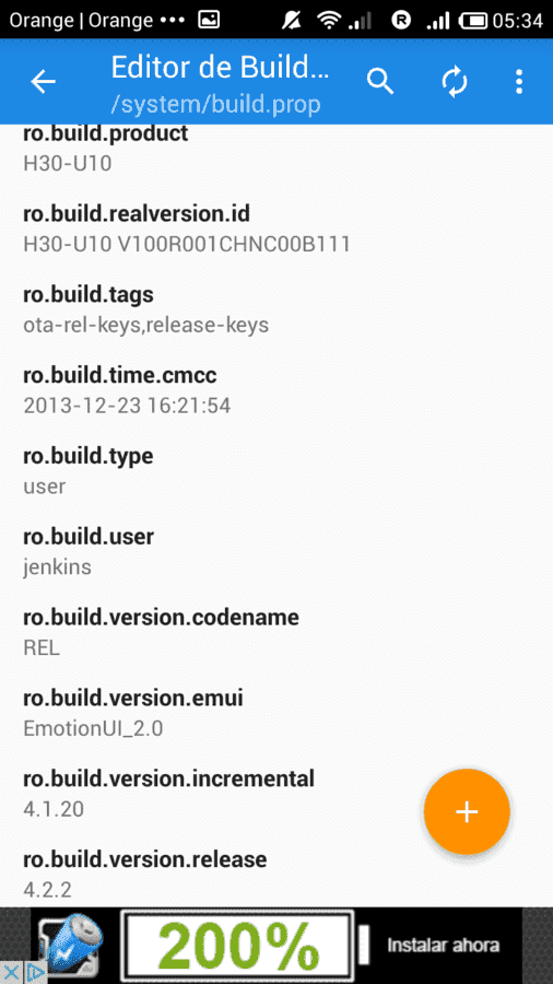

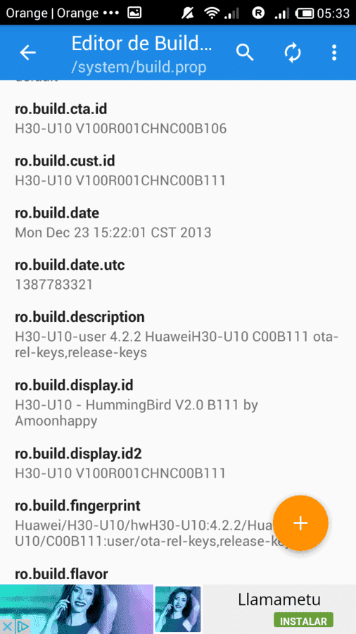

Me gusta probar aplicaciones y ayer probé root essentials y en una parte que pone editar build ponia información de mi rom y me gustaria que la vieras.. Pues habla de dos la b106 y b111.. A ver que piensas.. Pues aun tengo dudas con mi version de honor..

Hola @Manukim69 , estas cosas sobrepasan mis escasos conocimientos. Yo no puedo ayudarte, lo siento.
Cada vez que te pone una Rom con esta numeración: V100R001CHNC00B1xxxx hace alusión a la "versión china" así que tenemos que suponer que tienes esa versión. Al menos es un punto de partida.

Muchas gracias, si eso supuse yo al ver eso, fue la unica aplicación que consiguió sacar el nombre de la rom, pues las demas dicen lo de la huella y no estaba muy claro.. Pero si es la china lo raro es lo del bootloader desconocido y el recovery stop.. La verdad que este movil es complicado.. Bueno ya veremos que hacer, muchisimas gracias.. Saludos
