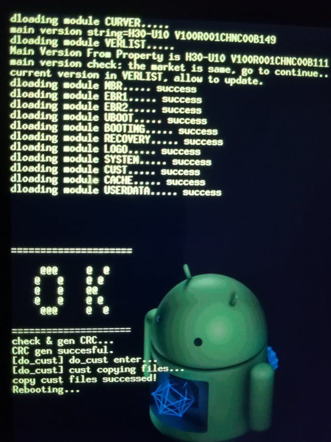

Instrucciones de actualización :
1.- Copiar el archivo Update.app en la tarjeta SD, en la carpeta Dload (Si no tienes esa carpeta deberas crearla)
2.- Apagar el dispositivo.
3.- Manterner pulsado volumen ( Volumen + y Volumen - a la vez), luego darle a encendido. Después de iniciar el proceso de actualización puede soltar el botón.
4.- Esperar pacientemente a que acabe la actualización. (Puede tardar hasta 10 minutos. Tranquilo)
Una vez le hayas puesto la b149 ya podras actualizarlo a la ultima oficial b268 usando el mismo método.

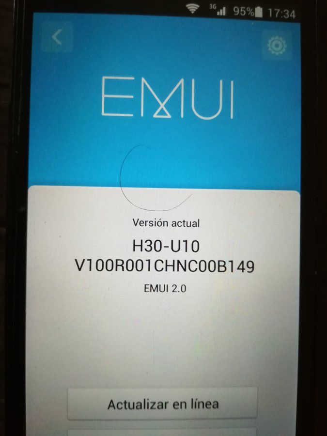

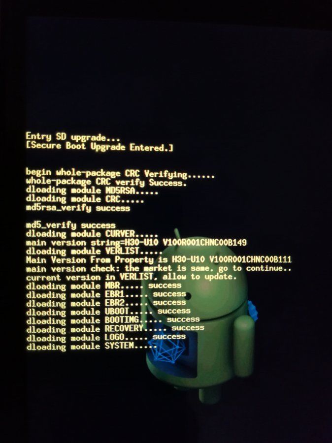

Hola margal.r.... Ante todos saludos y escribo para comentarte que por fin me atreví... se me había estropeado debido a problemas de bateria, pues estando al 50 % se apagaba de golpe, calibre con apk y a partir de ahi reiniciabas y no encendia, lo mismo si quitaba la bateria, compre una nueva pues estaba hinchada y exactamente igual,encendia despues de quitar y poner mas de 20 veces. Total.. me compre un huewai p8 lite 2017 y la verdad que divino.

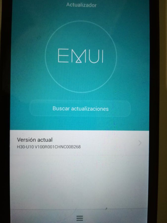

Ahora voy al tema principal, vimos varias opciones con respecto a mi honor 3c... pues comentarte que el recovery no estaba capado, simplemente baje la B 149 de tu enlace anterior,descomprimi, pase a sd con carpeta Dload, aprete vol + y - a la vez más el boton de encendido y listo, despues actualice a B 268..

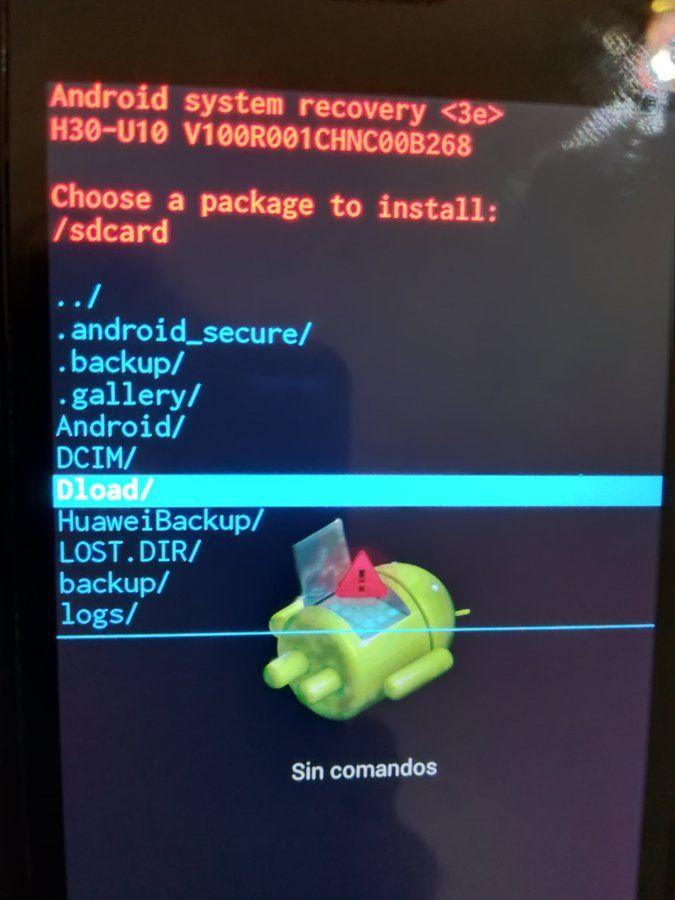

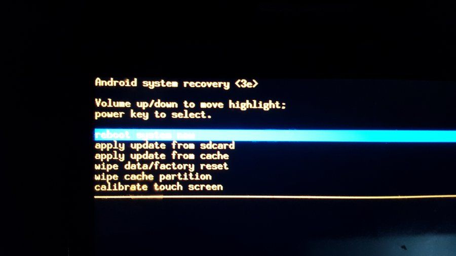

Saludos de nuevo, decir que el invento duro poco, empezo a darme problema con play store alguna vez, desinstalaba e instalaba y se solucionaba, pero varias noches al abrir una apk, me decia actualizando android y ahi se quedaba, al final ponia, la particion de usuario no se puede encontrar o algo asi.. Quitas bateria varias veces y ya va bien.. Pero como varias veces me paso, pues decidi hacer wipe data/factory reset y ya si que no va..

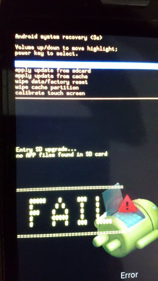

Que debo hacer instalar de nuevo la b 268 o la b 149... Puedo entrar bien en recovery.. La b 268 recuerdo que no pude instalar desde sd, fue desde actualizacion local, desde el menu del tf, desde sd me daba error..

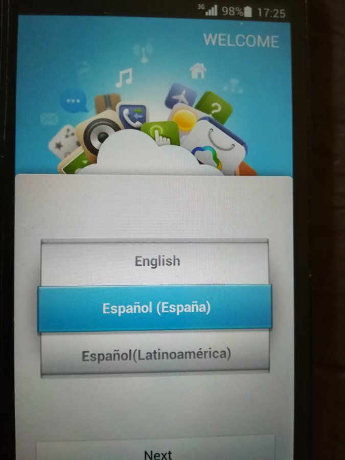

Acabo de solucionarlo, instale de nuevo la b 268 desde la sd car y otra vez como nuevo, no pillo a la primera desde sd card, al segundo intento si comenzo la instalación, a ver cunato dura, sino habra que poner una rom guisada jjajajajajaja
De nuevo aqui,debo decir que, despues de haber instalado la b268,cada 2 meses aproximadamente comenzaba a fallar,poco a poco las apk dejaban de funcionar,siempre lo solucionaba reinstalando la b268,pulsando vol + - y boton de encendido...La pregunta es que hago pues esta vez no reinicia asi,ya que borre la sd y aunque copie de nuevo la carpeta Dload en sd ,no la reinstala.Se puede instalar la B149 de nuevo directamente?
comento que la b149 la 1 vez si funciono con vol +- y encendido.pero en el caso de la b269 no fue asi,tuve que instalar desde el movil en actualizacion,pues con vol + - no iba.

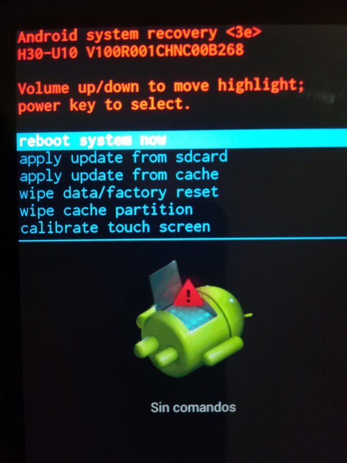

haber si me podeis ayudar,de todas maneras no me importaria poner ya otra rom cocinada,pero el movil la situacion actual es,recovery original y b268 que se queda en logo al encender.
a fecha de hoy si tengo windows 7....muchas gracias SOS amo mi honor 3c
Es increible justo escribo,lo intento otra vez con vol + - encendido y comienza la instalacion de la b268 jajajaja,por alguna razon no quiere que cambie su rom,bueno de todas maneras ya deseo poner otra,asi que la situacion actual es recovery original y b268,pasos a seguir para poner una rom cocinada?
