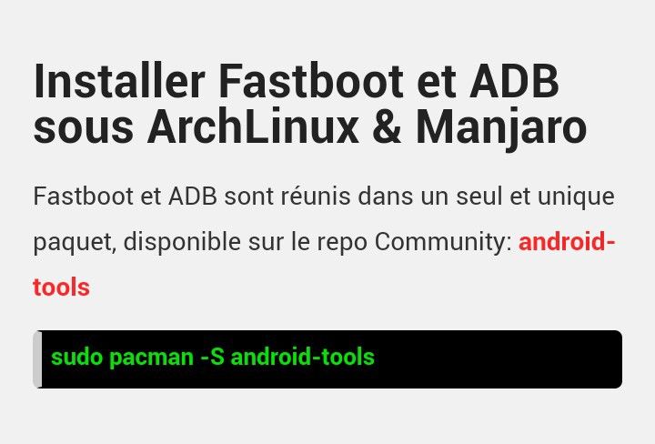

He leido sobre fastboot y me gusto la idea, me he documentado un poco y lo primero que hice es instalarlo en manjaro basado en Arch Linux, aunque ya venia instalado.. Lo hice asi..
Comment installer ADB et Fastboot sous ArchLinux/Manjaro et Debian/Ubuntu | memo-linux.com

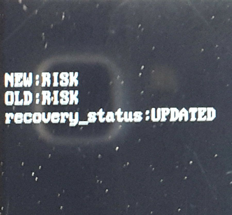

Despues entre en modo bootloader pulsando boton vol - y enchufandolo al ordenador la pantalla que me sale no es la convencional..

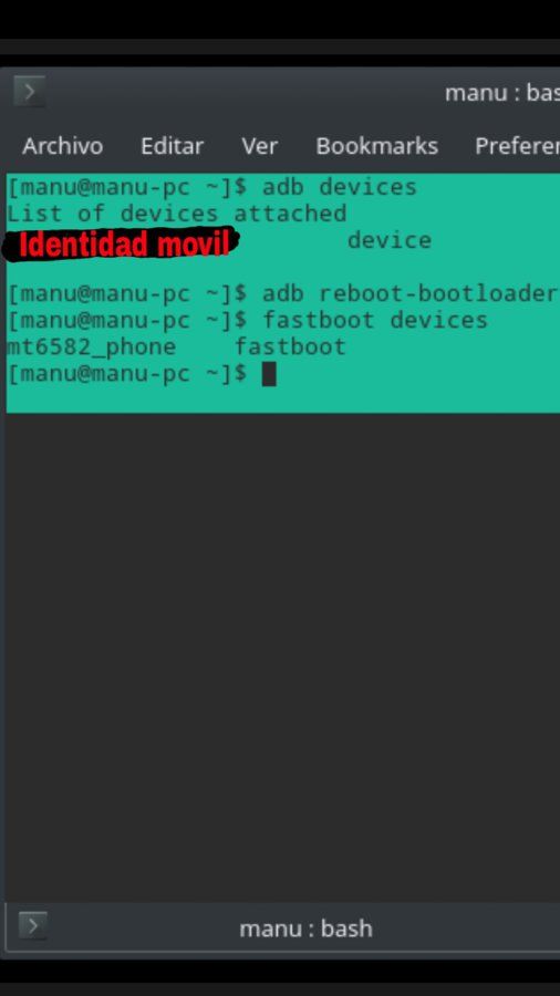

Abri la terminal y con movil encendido puse adb devices y me detecto ni movil.. Despues puse adb reboot-bootloader y el movil se reinicio y entro en modo bootloader, vuelve a salir esa misma pantalla la de recovery status updated.. Escribo fastboot devices en terminal y me detecteta mt6582..
Y bueno creo que ya solo falta meter recovery y rom.. Lei que con fastboot se hace una instalaciin mas limpia.. Dudas que tengo..
La pantalla que me sale en modo bootloader es normal??

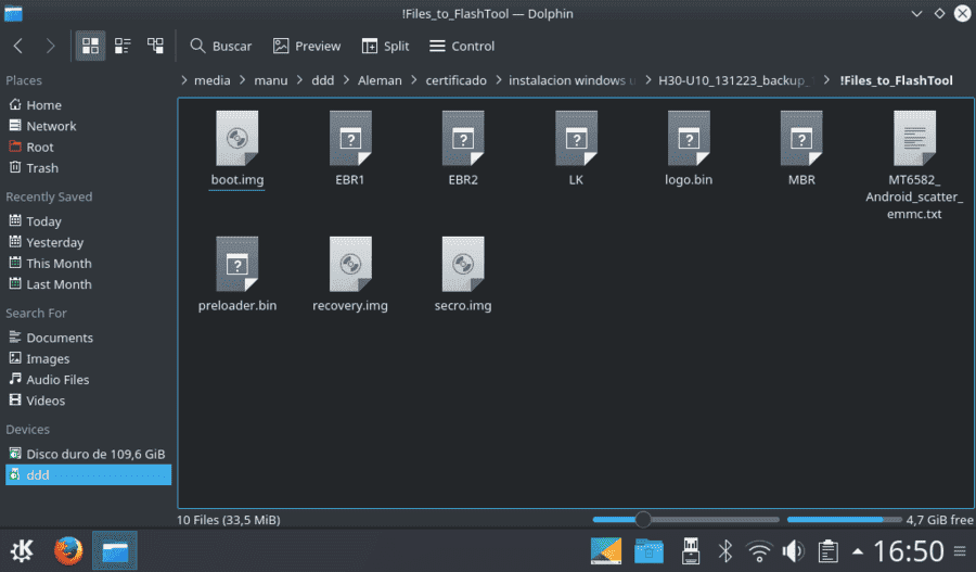

Tengi copias de imei.. Nvram y backup con mtk droid tools y como me daba error quite la sd, y me la hizo perfecta aunque notificaba no se puede copiar system y data y le di a continuar y prepare los archivos para sp flash tool.. Pues aunque no pueda usarlo ahora, mejor tener las copia.. Endoso captura para que veais los archivos que me compilo mtk droid tools.
