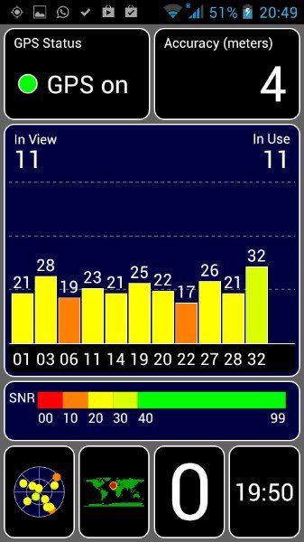

Cuando poneis el GPS Fix,cuanto tarda en fijaros los satelites? Por que a mi me parpadea uno o dos y no se fija y le habre dejado como 15mins.
En el GPS Test,a menos que este conectado a internet el telefono (sea por WiFi o 3G),no pilla ni un satelite.Si tiene conexion unos 12 pero ya digo que sin ella,ninguno.
Alguna idea? Alguien que haya probado ese metodo y me cuente cuanto tardo y demas?
A mi me funciono pero me dejo de funcionar :(

A ver,no es una cosa que me importe tanto porque ademas de que puedo posicionarme por datos,el Galaxy Mini aun le tengo y es una pasada ese GPS,instantaneo,y me le llevaria en el caso de hacer un viaje y necesitarlo.
La cosa es que si lo pensamos bien,hemos pagado por un GPS,el cual debe funcionar.Lo que tampoco quiero es tener que mandarlo de vuelta o que me den un tuto los de Antelife para abrir el terminal y manipular,que yo para eso soy un manazas.Por eso pregunto lo del GPS Fix.
Tu por que metodo lo hiciste @trijander? Me podrias explicar un poco como fue el proceso y el tiempo que tardaste?

Por favor,si alguien puede mirar en dos paginas atras donde puse unas capturas y mi problema con el GPS lo agradeceria por si me pueden ayudar.Ya no se que hacer :(

Javserher hola yo he hecho hoy otra vez lo del tutorial que no necesitas ser root ahora te digo,tarda un huevo de momento coge bastantes, no se mañana. ahora lo que pone en el post paciencia paciencia y mas paciencia
