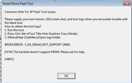

A mi me sigue sin ir a pesar de la modificación, me sale este error. Ayuda!!
Que windows usas?
Yo xp
mueve la carpeta a c:/ no quizá sea culpa de de un path demasiado largo tipo documents and setting/usuario/escritorio/carpeta....

Nada, sigue dando el mismo error. Tengo W7 HOME PREMIUN 64B, esta tarde lo probare en un xp.
Gracias
Yo ya lo doy por imposible y se lo entrego a mi madre tal y como esta que le sobra jajaja.
Lo he vuelto ha intentar tanto en Xp como en win 7 ultimate 64 y no hay manera.
Gracias de nuevo
