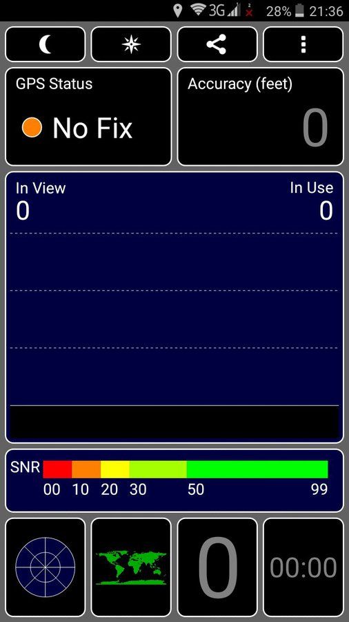

El parrot ya me funciona despues de mucho pelear, el gps nada de nada y lo tengo en alta presicion pero nada
Como ya veis en la foto anterior, gracias
Uso google maps
No sé si tendrá que ver, pero el zip original viene sin gps.conf, así que aunque el fastergps genere uno, igual hay algún tema de permisos por ahí en medio y habría que meterle uno antes de instalar
De todas maneras, lo has probado sólo con tests o con alguna aplicación de este estilo y tampoco rula?
Suponiendo que ya te haya salido la actualización de los servicios de google, como en la AOSP, que es lo que daba problemas con la geolocalización
77chedu no me funciona ni con ninguna aplicacion, lo q pasa que debido a mi profesion como e dicho me es necesario, aunque ahora hay poco trabajo cuando me llama un cliente me vuelvo loco algunas veces para encontrar la calle, jajja

Humm, es verdad lo que dice 77chedu, ¿te ha actualizado los servicios de google?. En mi caso, hasta que instalé el gogle maps (y al arrancar me pidió actualizar los servicios de google), no funcionaba la geolocalización.

En mi caso:
- los wipes oportunos (data, factory, cache, davik, format/system, format/data, format/cache).
- Instalar via recovery la rom (con el .zip).
- Hacer wipe chache y davilk cache
- arrancar y ver que me salia el error nvram en el wifi --> apagado directo y...
- Poner parche para solucionar el problema del wifi (¿wifi.zip?).
- Arrancar otra vez, poner datos de cuenta de google, ir al google play --> Actualizar todo.
- Descargar el google maps --> iniciar google maps --> pide actualizar servicios de google
- Actualiza servicios de google y veo que el widget del tiempo ya reconoce mi ciudad (antes no).
- arranco maps y ... ta chan, en menos de 1 segundo me localiza
(antes he activado la localizacion en algun paso, pero no recuerdo cuando).
Espero que te funcione, y sino, pues tocará esperar otra versión o usar otra rom. :(
