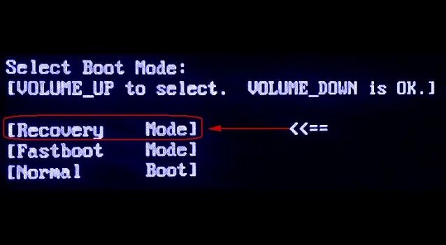

Para entrar en el recovery TWRP podemos hacerlo de tres formas, manual, mediante una app o a traves de Rootjoy
1ª.- Manual: apagamos el terminal y despues pulsamos a la vez Vol.+ y Power, nos aparecen una opciones para elegir, con Vol.+ ([VOLUME_UP) nos desplazamos de abajo a arriba y
con Vol.- ([VOLUME_DOWN) confirmamos. Nos desplazamos a la primera opción donde pone [Recovery Mode] y pulsamos Vol.- ([VOLUME_DOWN) y ya entramos en recovery.

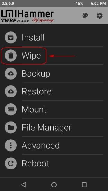

Primeramente vamos a ver cómo se hace un Factory Reset/Format Data:
En la pantalla principal del TWRP pulsamos en WIPE

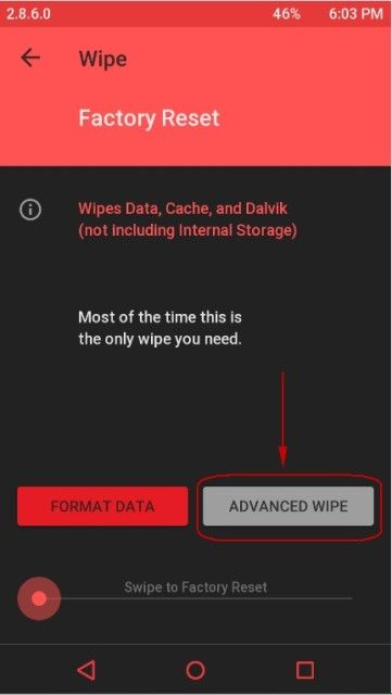

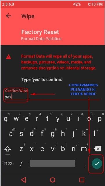

Nos lleva hasta esta pantalla donde vemos que lo que vamos a hacer es un Factory Reset/Format Data, o sea todos los wipes (borrados) de golpe.
Esto dejará el terminal como de fábrica pero no tocará el almacenamiento de la tarjeta SD y dejará intacto el .zip con la rom. Pulsamos en Format Data.

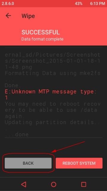

Como veis a continuación nos avisa de que se borrará TODO lo que tengamos en el teléfono (Fotos, archivos, videos,...) y que si estamos de acuerdo escribamos "yes" (sin las comillas)
Escribimos yes y confirmamos pulsando el check verde

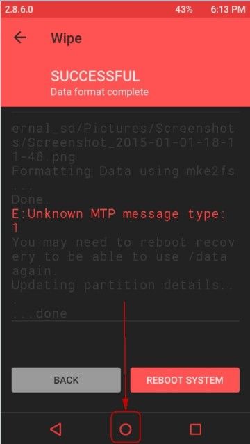

La siguiente pantalla nos muestra este aviso: Unknown MTP message type 1"Es posible que tenga que reiniciar el sistema de recuperación para poder utilizar /data de nuevo". Puedes reiniciar y luego volver
para seguir la instalación o quedarte y seguir. Si reinicias verás que tienes el teléfono tal cual lo compraste. No configures nada, apágalo y entra de nuevo en Recovery. Yo no he reiniciado ninguna vez.
¿Sigues aqui sin reiniciar? Bien, entonces pulsa en el circulo para volver a la pantalla principal del Recovery

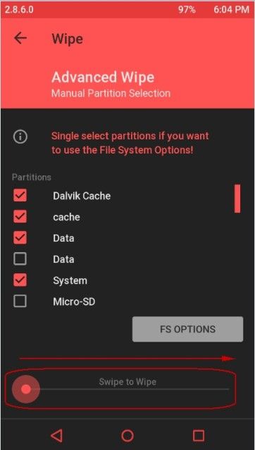

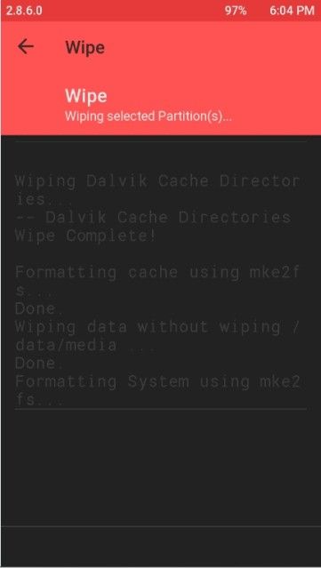

Ahora vamos a seguir viendo cómo hacer otros wipes. Pulsamos de nuevo en Wipe en la pantalla principal pero en la siguiente ahora pulsamos en ADVANCED WIPE
Veremos que esta vez podemos marcar los wipes que queramos hacer. Si desplazais para abajo la barra lateral vereis tambie que permite hacer wipe a Usb-Otg (esto es a título informativo, por no poner otra captura).
Cuando tengamos marcados los wipes que recomienda el cocinero desplazamos la barra de abajo hacia la derecha totalmente para que empiece a trabajar.(Dnde pone FS OPTIONS podeis pulsar sin miedo, no pasará nada y vereis el aviso arriba en rojo de que esta opción no está disponible en esta partición)
Y ya vemos la evolución de los wipes

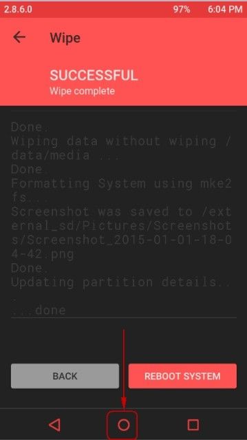

En poco tiempo habrá terminado. De nuevo volvemos a pulsar el circulo de abajo para ir a la pantalla principal

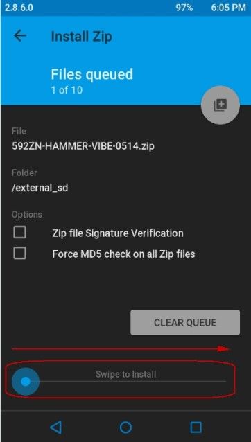

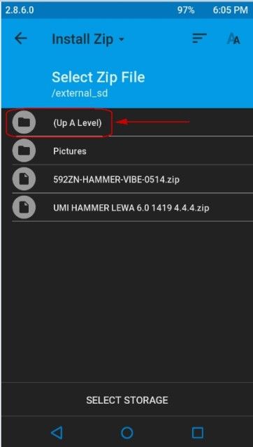

Como está claro lo que vamos a hacer pues pulsamos en Install
Ahora ya nos cambia el color de la interfaz. Seguramente nos salga solo en la pantalla una carpeta y a la derecha entre comilla lo siguiente: (Up A Level). Pulsamos sobre esa carpeta y si nos salen muchas más buscamos la que ponga external_sd. Pulsamos de nuevo y ya veremos nuestra rom (lo pongo en una sola captura para abaratar costes) :wink:. Como veis en la captura yo tengo un par de roms en la misma tarjeta. Elegimos la que queramos instalar.

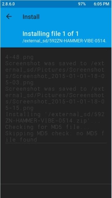

Ahora ya solo queda deslizar el punto azul hacia la derecha para que empiece la instalación
Y veremos el progreso de instalación
Cuando termine lo más probable es que se reinicie solo (algunas veces hay que hacerlo manualmente). En el caso de la rom UMI HAMMER KitKat 4.4.4 0601 después de instalarla os preguntará si quereis hacer wipe Cache & Dalvik. Aceptais y lo haceis, despues pulsais en REBOOT SYSTEM, seguidamnte la pregunta es si quereis instalar SuperSu, tan solo deslizais el punto amarillo hacia la derecha y ya se reiniciará solo. Dependiendo de cada rom el inicio puede tardar unos pocos o unos muchos minutos pero que no cunda el pánico, si todo a ido bien (y no tiene por qué ir mal) en poco tiempo ya podremos trastear de nuevo con nuestro Martillo.

Ojo @jandrivirix que algunos puntos de la redacción se prestan a equívoco. Dices:
Esto dejará el terminal como de fábrica pero no tocará el almacenamiento interno por lo que no tocará el .zip con la rom. Pulsamos en Format Data.
Factory reset incluye un wipe data en TWRP, que es el que efectivamente el que no toca el almacenamiento interno. Pero no es lo mismo que un format data. El format data sí que tocará el almacenamiento interno
jandrivirix
jandrivirix
Hola,
Cierto, pero me refiero a la SD, en ese contexto es por lo que digo que no toca el .zip con la rom pero ahora mismo lo rectifico
