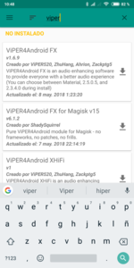

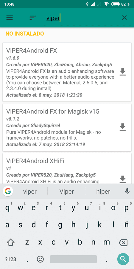

-Segundo.... Nos dirigimos a Magisk/descargas y selecconamos el primer Viper (no otro)
Screenshot_2018-07-03-10-48-39-125_com.topjohnwu.magisk.png Screenshot_2018-06-29-20-14-30-904_com.topjohnwu.magisk.png

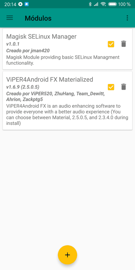

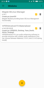

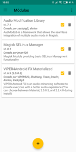

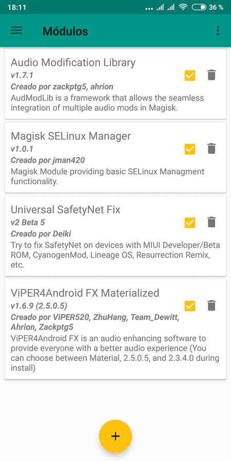

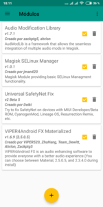

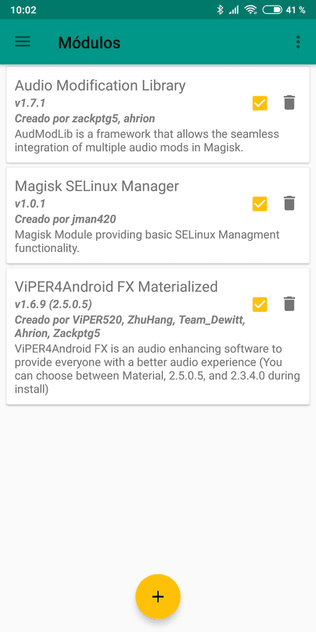

Una vez descargado, nos iremos a Magisk/módulos y en el simbolito del círculo amarillo de abajo buscamos la dirección de descarga y lo instalamos. Nos pregunta si queremos instalar materialized, si queremos entonces a todo lo que pide doy volumen +
-Instalamos también el módulo MagiskAudio Modification Library

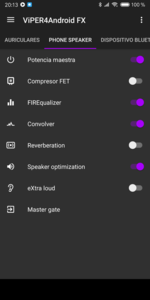

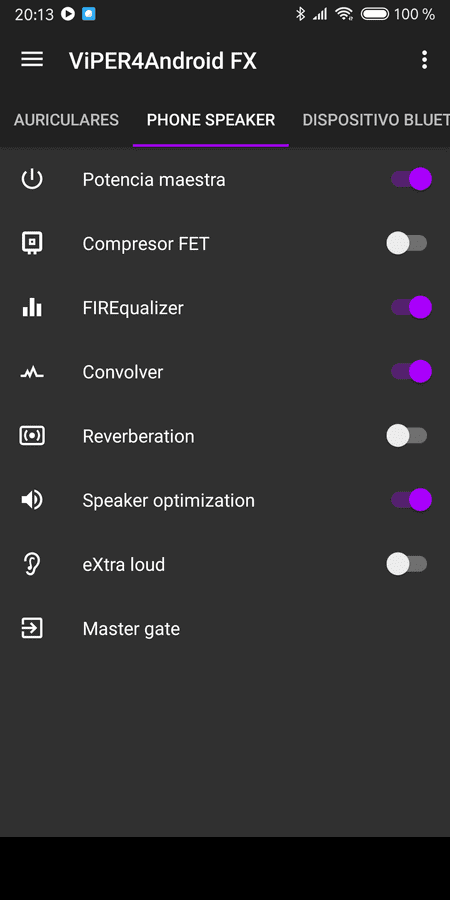

-Tercero.... Se reiniciará el terminal y conectaremos Viper..... Le daremos permisos root cuando los pida

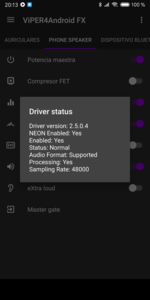

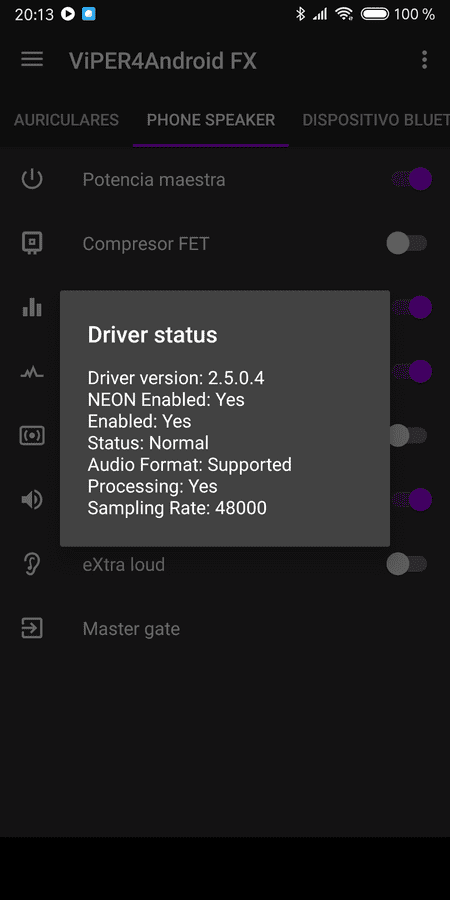

Y cuando activemos "potencia maestra"
Podremos ver que todo está y funciona correctamente.

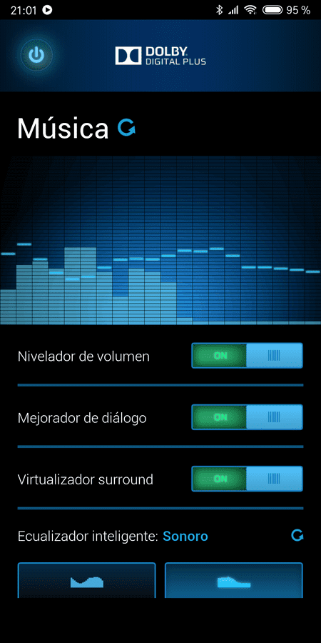

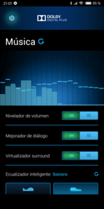

- Cuarto..... Ahora, con la música puesta y viendo que Viper está activo .... Sin cerrar Viper ni la música... Abrimos Dolby y lo activamos....
¡Todo funciona!!!!!

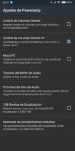

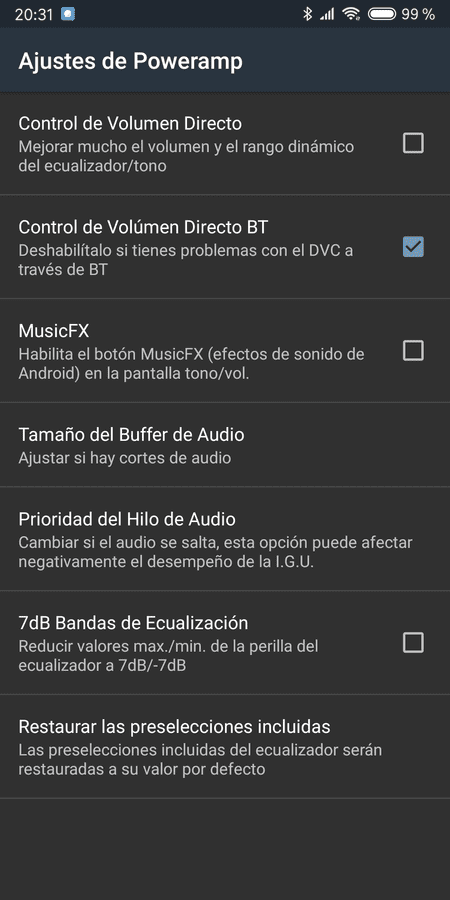

Recuerdo a los que usan Poweramp que antes de instalar nada....En ajustes/motor de audio/personalización avanzada.... Tienen que desactivar "control de volumen directo"
