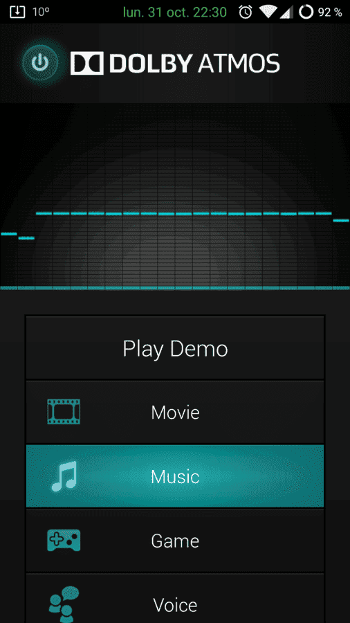

Lo bueno que al usar el Walkman de Sony (ahora música) tienes la opción de elegir varios ecualizadores.
Leva 2 Dolby, igoro el motivo pero los 2 van activados.

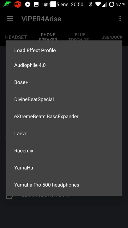

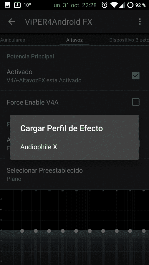

Este Mod viene con Dolby y Viper , al cual hay que agregarle el “Audiophile” el que se descarga de este Link:
http://forum.xda-developers.com/attachment.php?attachmentid=3889015&d=1475087093
Lo puedes guardar en la memoria interna o externa de tu móvil como desees.

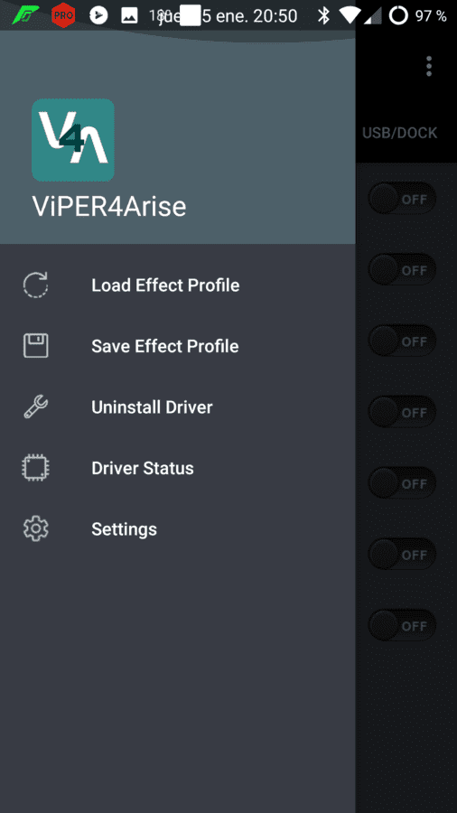

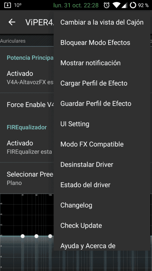

Se descomprime y queda una carpeta denominada “Viper4Android” que en su interior tienen las carpetas “Kernel “ y “Profiles” y copias el contenido de éstas dentro de la carpeta “VIPER4ANDROID” que se encuentra en la memoria interna de tu teléfono.
Posteriormente abres el Viper4 y pinchas en los 3 puntitos en la parte superior derecha y le das a “cargar perfil de efecto” y seleccionas “Audiophile”, como lo indican las capturas que subo.

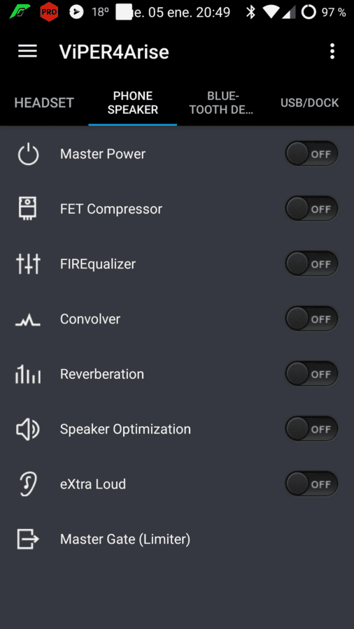

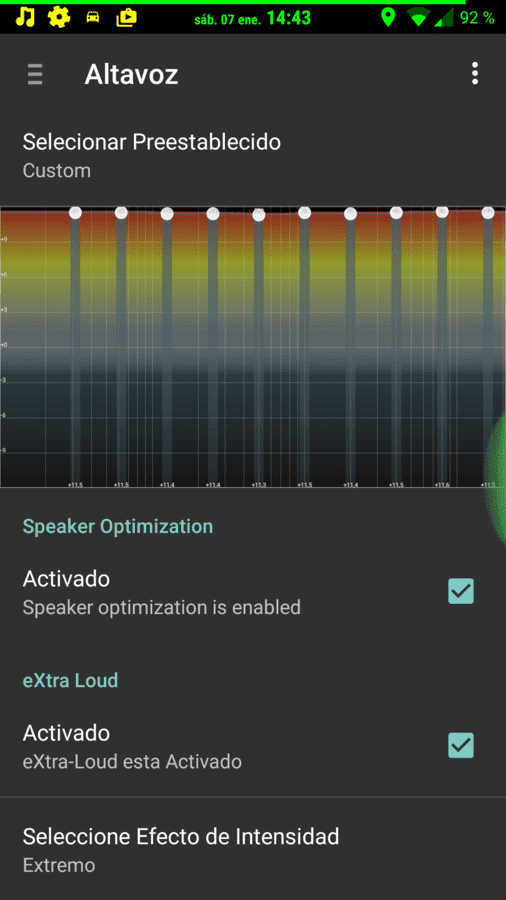

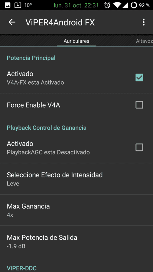

COMO CONFIGURAR EL VIPER
ViPER4Arise™ > Enabled
ExtremeBeats™ Perfection EQ Preset > 3.5, 4.5, 5.0, 3.5, 1.5, 1.0, 3.5, 4.5, 5.0, 3.5 (Enabled only on Speaker)
Convolver > Enabled
Impulse Response > DFX Hip Hop Modern.irs or DFX Metal Rap Big Bass.irs
Cross Channel > 0%
Dynamic System > Enabled (Headset only, when needed)
Listening Device > Common Earphone v2
Dynamic Bass > 14%
ViPER Bass > Enabled
Bass Mode > Natural
Bass Frequency > 40hz
Bass Boost > 13dB
ViPER Clarity > Enabled
Clarity Mode > Natural
Clarity > 6Db

Para usar el "Audiophile", tienes que descargar el archivo por supuesto, se copia tal cual en la memoria interna del teléfono o externa (yo la dejé en la externa, asi la tengo siempre disponible).
Posteriormente abres el Viper4Arise y pinchas en las 3 líneas en la parte superior izquierda y le das a “cargar perfil de efecto” y seleccionas “Audiophile”, como lo indican las capturas que subo. O puedes probar las otras opciones que hay dentro. No tienes nada mas que hacer, al elegir una opción se configura sola.

Este Mod viene con Viper4Arise , al cual hay que agregarle el “Audiophile” el que se descarga de este Link:
Como reproductor de música yo utilizo el “Black Player”.
Abrir el Viper4 y pinchar en las 3 líneas en la parte superior izquierda y le das a “cargar perfil de efecto” y seleccionas “Audiophile”, como lo indican las capturas que subo, o el que tu desees de las opciones que hay.
