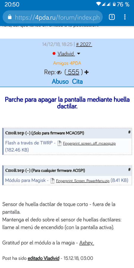

El fingerprint
El fingerprint es un modulo que sirve para apagar y encender la pantalla al pulsar el lector de huellas.
Con pulsación prolongada sale el power menú....
Hay dos versiones.... Una para McAOSP Pie y otra para el resto de Roms aosp pie....
La creó un ruso en su foro
Para descargar desde 4pda hay que estar logeado.....
Si de verdad la quieres, te la subo a mega.....
No vale para Miui.....
¿La quieres?

Pero para el fingerprint en Miui no hace falta magisk....
Se puede hacer modificando un archivo....
