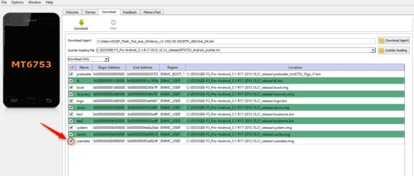

esto es lo que has de desmarcar:
no se ve muy bien... es la que pone userdata
ten en cuenta que para poder hacerlo asi no tiene que cambiar la version de android, ni los bits del SO, ni las particiones. En este caso, te sirve
Caray! Si lo llego a saber antes! jajaja... Eso si, esto vale solo para la opción de "Download only"; cuando hay que flashear con Firmware Upgrade imposible.
Muchas gracias por esta utilisima información
si, en cuanto desmarcas cualquier casilla te pasa a download, firmware upgrade solo puedes si tienes todas las pestañas activadas.

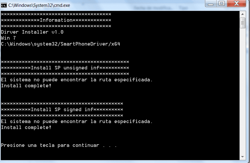

al instalar el driver me dice esto
mmm... instalaste alguna vez los drivers para otra CPU de mediatek? ejecutas como administrador? de todos modos, prueba a meterlo ya. Si no te detecta el telefono, prueba a crear tu las rutas manualmente y repetir la instalacion
me salio la ventana diciendo que los controladores no se han podido instalar correctamente y enchufo el movil y suena como que lo reconoce pero no lo hace
tengo que activar depuracion del movil?
no, para flashear el telefono tiene que estar apagado.
Apagalo y enchufalo por USB, si todo va bien, en lugar del dibujito de la bateria, saldra la tipica ventana de windows de instalando controladores
Nada , lo estoy intentando con varios driver y el pc hace el ruido que lo reconoce pero al segundo suena como cuando se desconecta un dispositivo del pc ,me sale la ventana que dice instalando software de controlador de dispositivo y al buen rato sale que no se ha podido instalar dispositivo desconectado ...lo estoy intentando hacer manual pero en administrador de dispositivos no me sale
