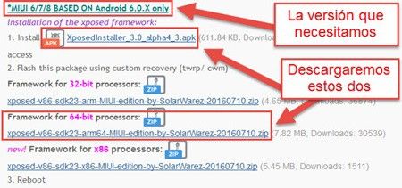

Bajaremos el xposed framework necesario para nuestra versión de MIUI y de android, teniendo en cuenta que no todas las versiones de MIUI van con la misma versión de Android.
Para este apartado de la guía usaremos una MIUI8 con android 6.0, teniendo eso en cuenta y que nuestro dispositivo es de 64 bits la opción que deberíamos descargar del hilo oficial sería la de la imagen siguiente:

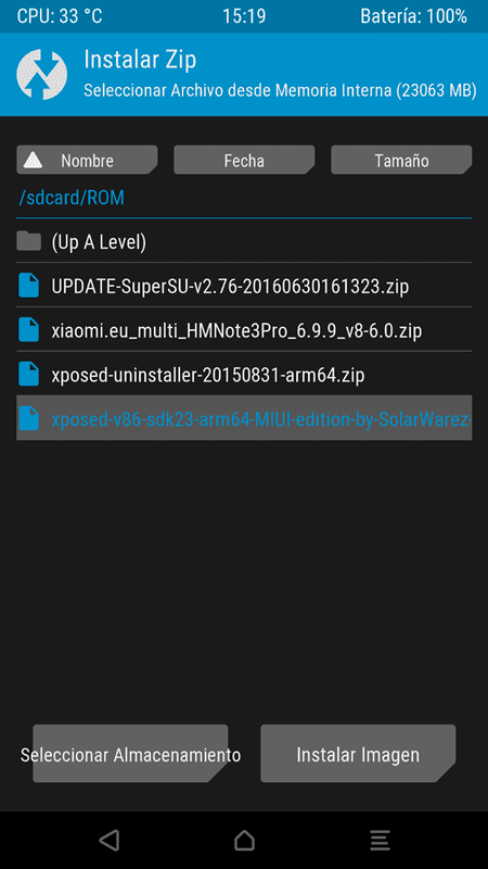

5. Buscamos el archivo zip descargado
aandroidparatorpes.com_images_articulos_Pizarra_APT_Gu_C3_ADa_definitiva_rmn3pro_xposed_01.png

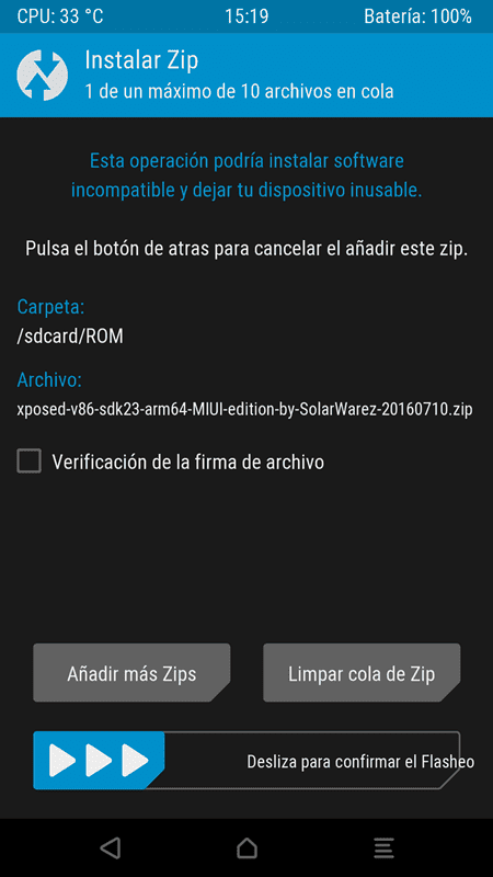

6. Flasheamos el archivo zip descargado deslizando la barra inferior

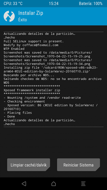

7. Cuando acabe clicaremos en "Reiniciar Sistema"
aandroidparatorpes.com_images_articulos_Pizarra_APT_Gu_C3_ADa_definitiva_rmn3pro_xposed_03.png
