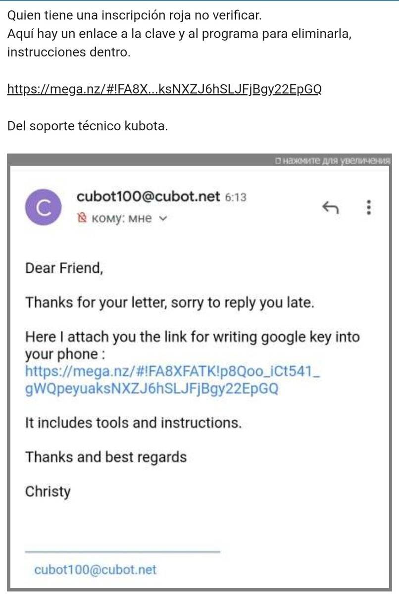

En el foro 4PDA hablan de ese error ( not verify en rojo )
Enlace : https://4pda.ru/forum/index.php?showtopic=932943&st=260
