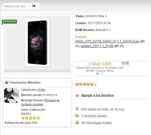

El caso es que, en Needrom, tenemos la última version de la rom del Elite 1:
NOTA: para poder descergarla, debeis de estar registrados. Es gratiis y, asi, podeis ver si suben mas actualizaciones o buscais mas roms para otros terminales)
