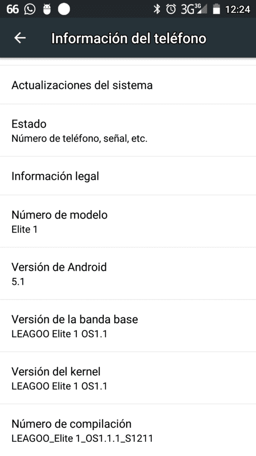

@cura2 Haz pantallazo a la información del móvil, entra en ajuste información del móvil y te sale número de compilación, versión del Kernel es lo más importante que hay que guardar, si te bajas de Play Store el programa Spec Device y abres las pestañas primeras aun veras más información del Kernel y de la Rom.
Guarda las imágenes fuera del móvil.

[DOUBLEPOST=1482233497][/DOUBLEPOST]gracias por enviarlo, y esta es la captura de pantalla que me decías
