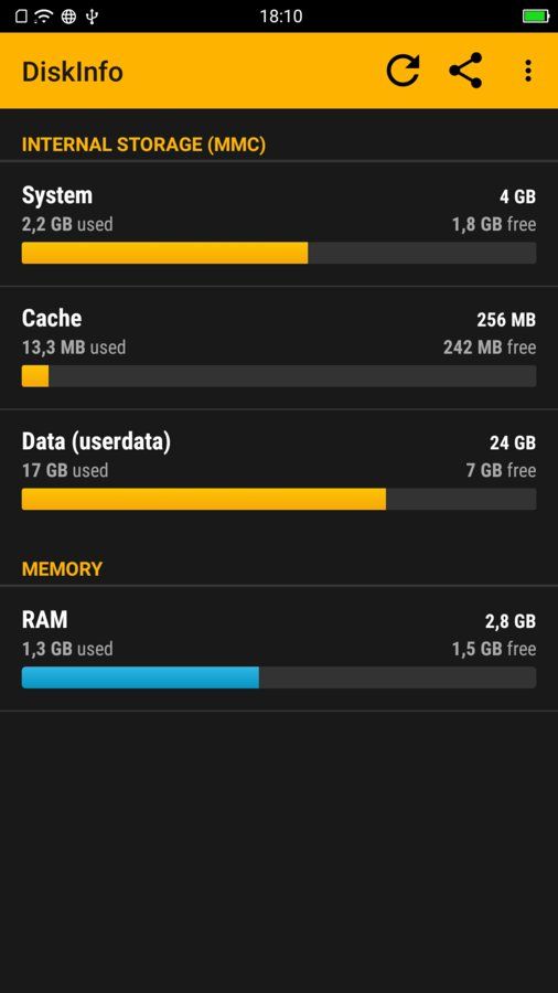

Por otro lado, no acabo de entender bien el resultado de diskinfo, dice que hay tres particiones
System con 4Gb
Cache con 256Mb
DATA con 24Gb
Esto hace un total de poco mas de 28Gb, donde estan las 3,7Gb que faltan hasta las 32.

Acabo de hacer el format data y esto parece que ha mejorado bastante, ahora tengo 23Gb, creo que aun se queda con bastante espacio, pero no esta mal.

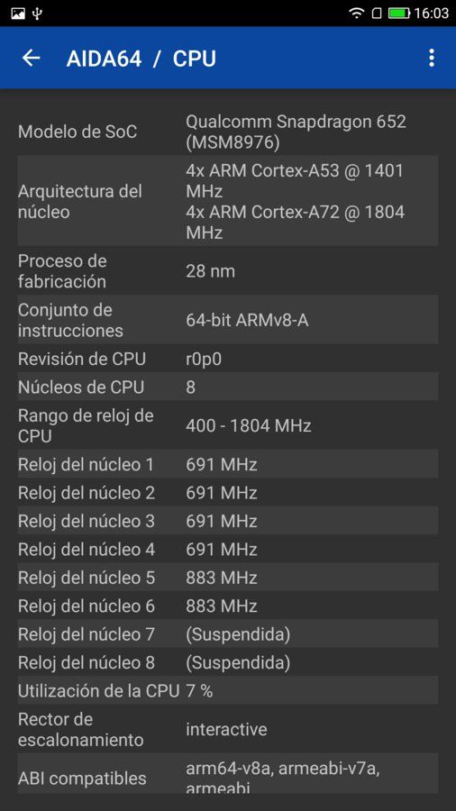

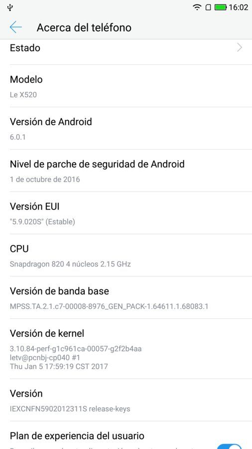

El error de mostrar otro modelo de chipset esta relacionado al cambio de idiomas, un usuario mostraba que al cambiarlo también le cambiaba la info a mostrar de sd652 a sd820. Es solo un bug de información.
