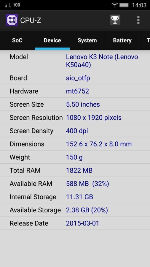

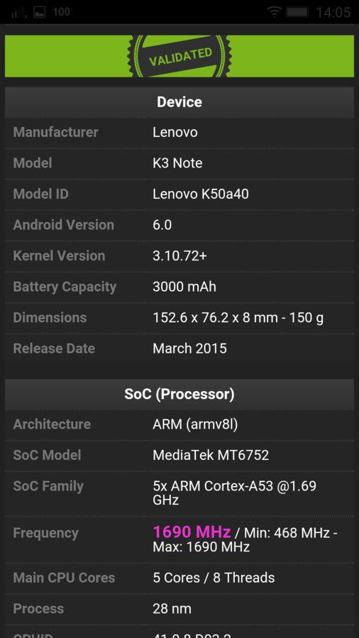

Es imposible que sea un 6572 ya que no seria ni un octacore a 1.7
Seria un lenovo falso del todo

con todo mi respeto hacia tus indicaciones y opiniones, después de leer auténticos elogios hacia tí en varios foros respecto a este tema, yo no puedo negarte que el LENOVO K3 NOTE MTK6572 de mi mujer sea falsote, pero el hecho es que el la página oficial de TECHNOSPAIN, aunque aparece como producto agotado, en las características técnicas del terminal, pone procesador: MTK 6572 Octacore 64 bits @ 1,7 GHz 28 nm.
Te agradecería que, si en su día engañaron a mis hijos en la compra de este terminal para su madre, me lo dijeras.

Yo lo que pienso es que se equivocaron al poner 6572 ya que serian estas las especificaciones maximas
  • Dual-core (1.2GHz) ARM Cortex-A7 processor
  • Multi-mode Release 8 HSPA+/TD-SCDMA
  • 960 x 540 (qHD) display controller
  • 802.11x Wi-Fi , Bluetooth, GPS, FM receiver
  • 5MP rear and 1.3MP front cameras
  • 720p HD video recording and playback at 30fp
Al ser un 6752 serian estas
  • ARM Cortex-A53 64-bit octa-core processor (1.7GHz)
  • ARM Mali-T760 GPU
  • MediaTek CorePilot™ unlocking the full power of all eight cores
  • Rel. 9, Cat. 4 LTE (FDD & TDD), DC-HSPA+, TD-SCDMA, EDGE
  • 802.11n Wi-Fi, Bluetooth 4.0
  • 16MP image signal-processor
  • H.265 Ultra HD video playback
Asi que lo que yo creo es que NO es falso.
