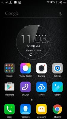

INSTALACION/ACTUALIZACION/FLASEO ROM 5.1
Sigue estos puntos:
  1. Descomprime la rom donde quieras (debe de quedarte asi )
  2. Instala Miflash (Según he leido, tiene problemas con los windows de 64 bits Vista, 7 y 8 ya que los drives que incorpora no estan firmados digitalmente y no deja instalarlos... Una solucion es hacer el proceso en un Windows de 32 bits y otra es desactivar la firma digital de Windows 64*)
  3. Abrir Miflash y buscar la carpeta que hemos descomprimido.
  4. Preparar el movil. Con el telefono apagado (hay que quitar la sim y la microSD) mantener unos tres segundos el boton subir volumen (creo que hasta que vibre) y conectarlo al pc via USB. Dos segundos mas y soltar el boton. Con esto instalará los drivers que lleva el Miflash.
  5. Una vez instalados los drives, con el Miflash abierto, pincha en actualizar para que el programa "vea" el dispositivo.
  6. Una vez el Miflash lo haya reconocido, solo hay que pinchar en flash y esperar que el programa haga el proceso.
  7. cuando haya acabado, desconectar el movil del PC y mantener el boton de encendido de cinco a diez segundos para el primer arranque.
