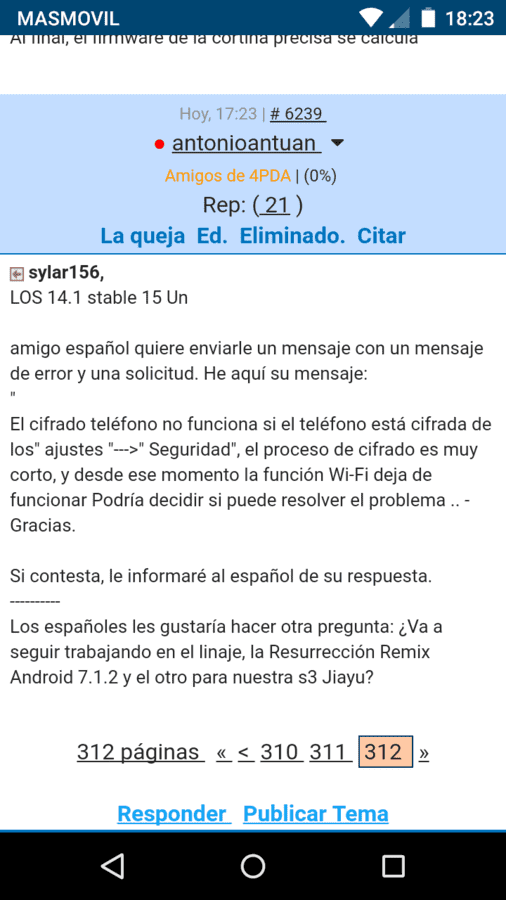

Mensaje: Телефонное шифрование не работает. Если телефон зашифрован из «Настройки» ---> «Безопасность», процесс шифрования очень короткий, и с этого момента Wi-Fi перестает работать. Не могли бы вы решить, можно ли решить проблему? Благодарю вас.

Mensaje enviado a Sylar junto a otra pregunta clave :wink:
