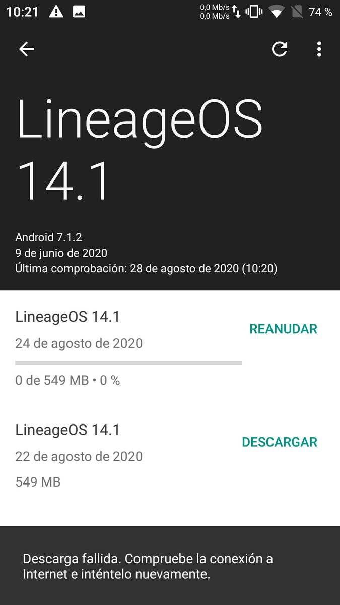

A mi tampoco me deja descargar desde OTA, intenté reiniciar el dispositivo pero mismo resultado:
Ese error me da con el cortafuegos del trabajo, si apago el Wi-Fi y se queda en datos móviles si descarga.
