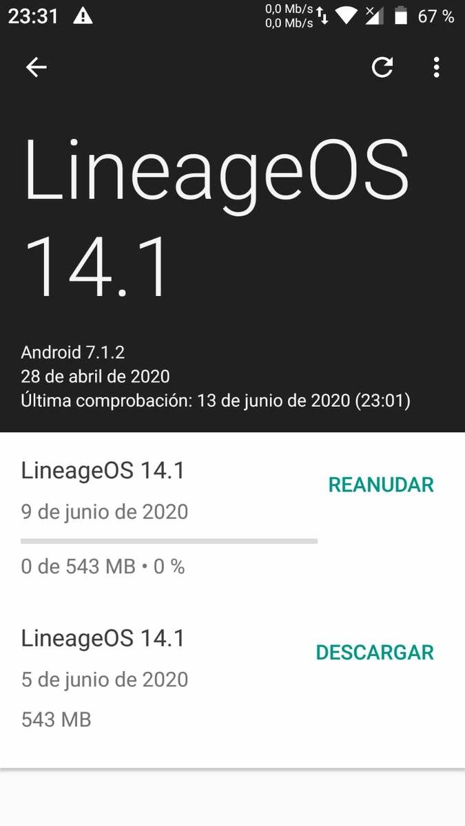

el móvil no quiere actualizar vía OTA, siempre se queda en reanudando.
Lo suelo siempre instalar vía recovery.
No se cual es el problema, pero el actualizador no va para mí (tiene el permiso de almacenamiento dado).

Anhell, puedes poner el enlace por mega, ...

Ahora no puedo copiarte el archivo a MEGA, no tendré acceso a los ZIP hasta la tarde-noche. Para instalar manual, los archivos de actualización se almacenan en /data/lineageos_updates. Desde esa carpeta lo puedes instalar seleccionándolo.
Es raro que no termine la instalación. No hay que darle ningún permiso adicional, es todo automático. Supongo que el recovery es uno de los adaptados para soportar OTA el el Jiayu con Lineage (como el más reciente que se puede descargar aquí MEGA), los recovery anteriores a enero de 2019 no son capaces de terminar la instalación.

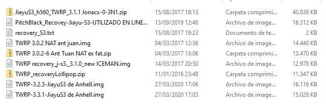

Si, ese lo tengo. Es el último que he descargado e instalado (mira la colección que tengo....). Pero no se porque no descarga la actualización via OTA...se queda pausado y da error en la descarga.

Entiendo que lo que ocurre es que no llega a bajar el archivo, que la descarga se queda en pausa.

Puede ser el cortafuegos del router. Si puedes, intenta en otro WiFi la próxima vez.
No creo, al principio si las bajaba por OTA, pero no se porque ya no me deja.
No he hecho ningún cambio en el router, por lo que descarto esta opción.
En otros moviles, no tengo ningún problema.
El móvil es para mi padre, y el lo usa poco. Por ello, creo que no tiene ningún reinicio, como al principio.
Al igual que la otra actualización, va bien.
