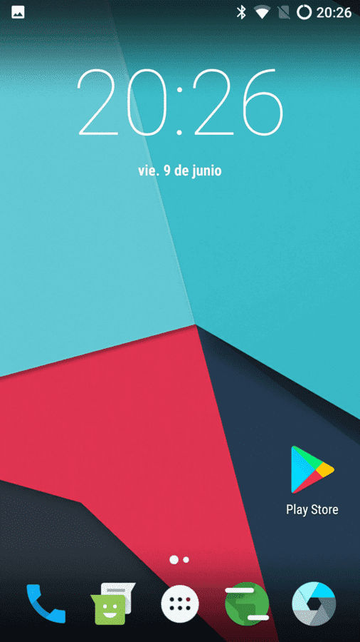

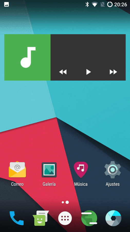

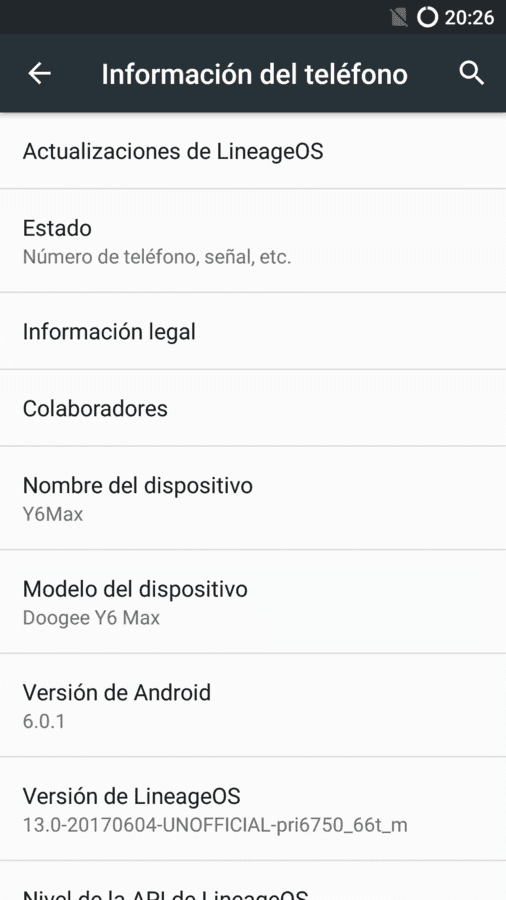

1.-**PRESENTACIÓN Y CARACTERISTICAS DE LA ROM**
Desde el New Age Team y MovilesDualSim os traemos la LineageOS, sucesora de la extinta y gran CyanogenMod (CM). De la misma forma que CM, se basa en los lanzamientos de Google para la plataforma de Android, incluyendo código adicional.
Se ha de instalar por recovery modificado (yo utilizo el TWRP)

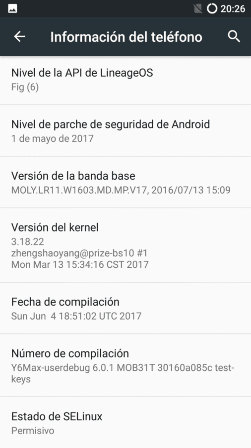

La rom esta compilada para el Y6 Max utilizando las sources del Bluboo Maya Max, primo hermano del Doogee.
Es la primera vez que compilo una rom, ya que todo lo que habia realizado hasta ahora en cuanto a roms para móviles (Jiayu S3, Xiaomi RedMiNote 2, Xiaomi Mi Max, Doogee Y6 Max) habían sido ports.
Dar las gracias a @Alberto96 por las sources del Maya Max y a @FeyoMx por toda la ayuda prestada para la realizar la compilación de la rom...todo el mérito es suyo.
##CARACTERISTICAS DE LA ROM##
-Lineage 13 compilada para el Doogee Y6 Max.
-Añadido MagiskSU a la instalación de la Rom.
-Añadidas Gapps a la instalación de la Rom.
Antes de poner la rom a disposición del foro, he comprobado su descarga y la he instalado para comprobar que se realizaba la instalación correctamente.
