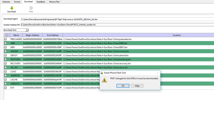

Hola buenas Tardes @tzadkiel2, Muchas gracias por tu respuesta, con esa rom me salta un error a intentar instalar, hago todo tal cual lo indica el post. Y me sale el siguiente error: [ PMT changed for the ROM; it must be downloaded ] . Cuando sale ese error, indica que es preferible realizar "Firmware Updgrade" Pero aun asi vuelve a salir un error nuevo que dice: [ Unrecognized ROM detected. ] Como que no reconoce la ROM. Si me podrias ayudar para solucionar mi problema te agradezco mucho. Saludos.

error: "PMT changed for the ROM, it must be downloaded"
Mira a ver si te vale.
Si hay recovery modificada (TWRP o similar) mira a ver su forma de instalación y le cargas una CustomROM.
Puede que tengas que utilizar el Format, pero puedes perder los IMEI.
Prueba por si acaso a ejecutar SP Flashtool como Administrador (el programa) no vaya a ser que te esté dando errores por falta de permisos.
P.d. Viendo ahora algo mejor la imagen que has puesto se me hace extraño que todas sean .bin en vez de .img
