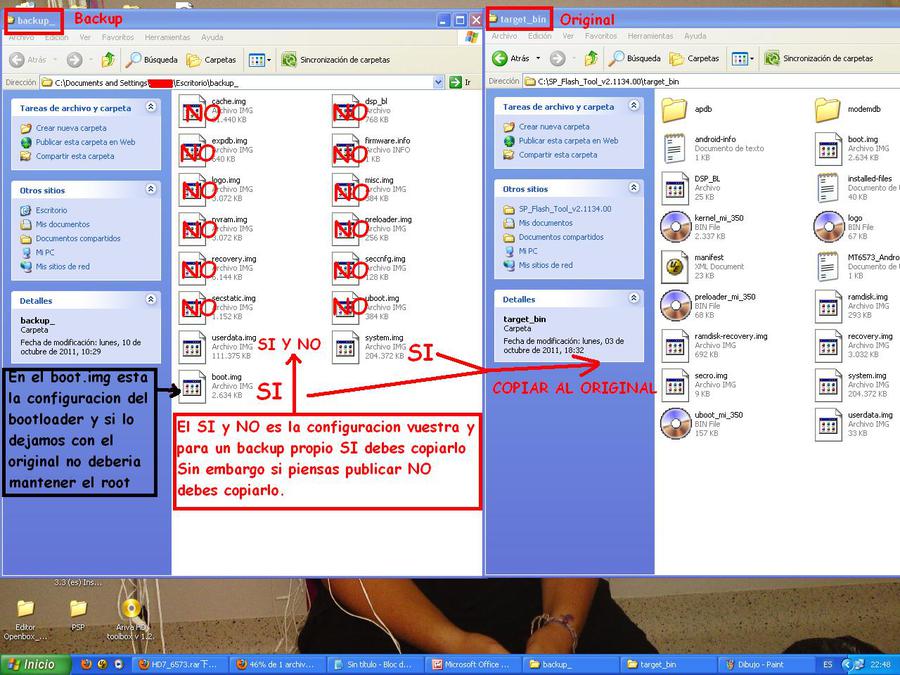

Una vez terminado el proceso nos abra creado una carpeta en la SD llamada backup_ dentro tenemos varios archivos pero solo vamos a usar algunos.
El userdata.img es personal y se encuentra tu NVRAM.
Podemos volver a resucitar nuestro móvil por partes o completo y aparte podemos publicar nuestra imagen para que otros compañeros se beneficien y puedan recuperar sus móviles.
Si queremos subir una imagen publica solo debemos subir el system.img y boot, también podemos añadir el recovery.
Manual para hacer un backup para poder instalar por cable.(MT6573) s3-subirimagenes-com_fondosycapturas_7025781pasararchivos-jpg.165303
Una vez reenplazados los archivos ya podemos pasar nuestro backup creado a base del original pero con nuestros cambios por cable a nuestro movil o publicalo si queremos.
