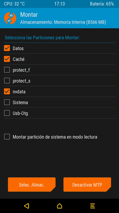

Gracias a las enseñanzas y las fuentes compartidas en GitHub por el maestro y amigo @Iceman-IT he compilado este custom recovery para el Ulefone U008Pro. Espero que os sea de ayuda y lo aprovechéis para "jugar" con el móvil.
  • Capturas
  • Características
- Conexión al pc directamente solo al conectar el cable USB.

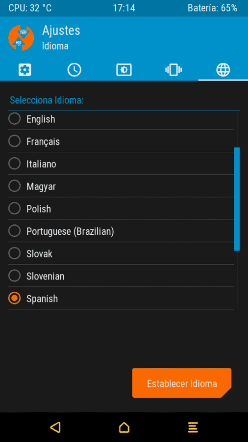

- Idioma español por defecto.
- Traducción al español mejorada y adaptado el texto a los botones.

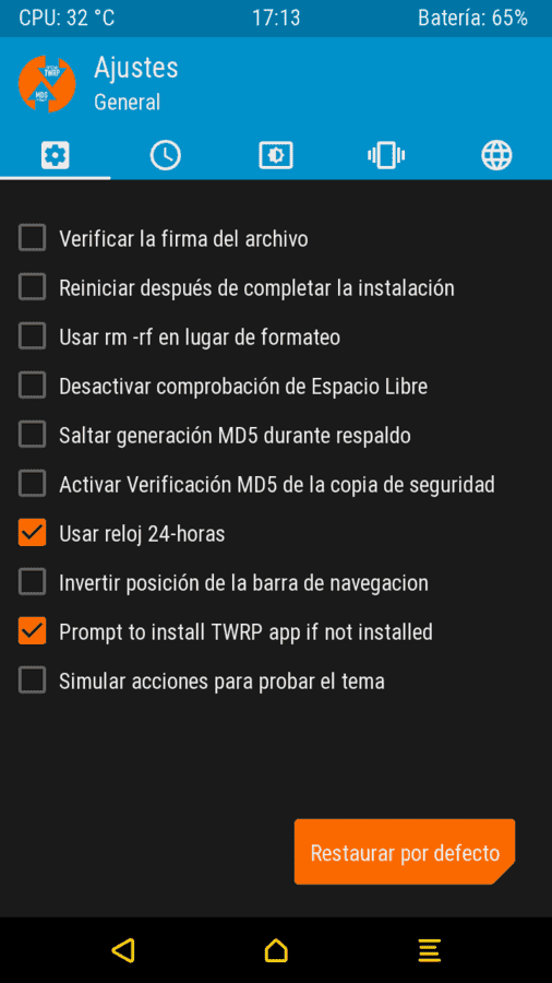

- Hora en formato 24h por defecto.

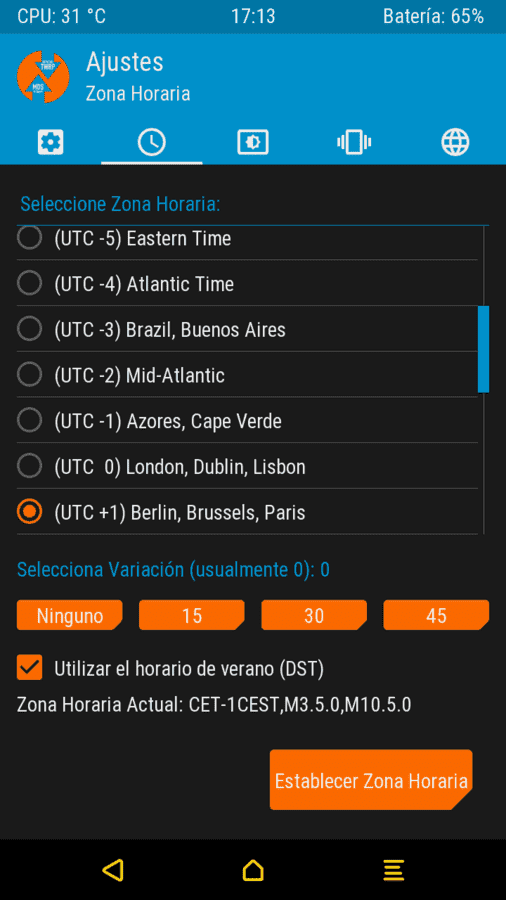

- Zona horaria por defecto Berlín, Bruselas, París.
- Brillo 66% por defecto.
- Tiempo de pantalla activa 120 segundos por defecto.
- Botones de navegación invertidos por defecto, en la misma posición que botones inferiores del móvil.

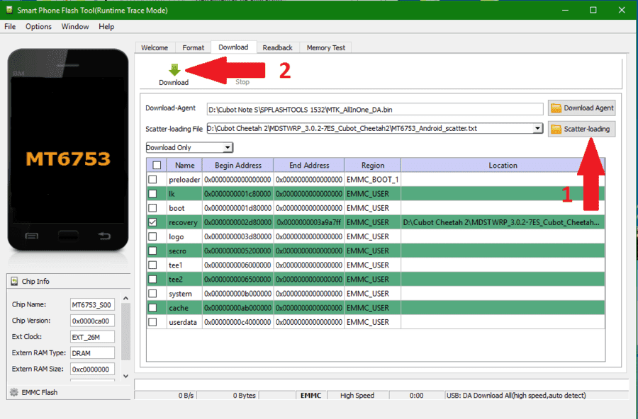

Con SP_Flashtool, el procedimiento es el típico y normal con flashtool, por supuesto tenéis que tenerlo instalado y funcional.
- Descargáis el zip MDSTWRP_3.1.0-2ES_UlefoneU008Pro.zip.
- Descomprimis el zip y dentro esta el recovery.img, el archivo scatter y la versión de SuperSu que yo utilizo normalmente, ¿por que utilizo esta versión que no es la más actual?, porque una versión posterior me dió probemas y esta nunca, cada uno que lo haga a su gusto
- Ejecutamos flash_tool.exe como administrador (no es obligatorio pero según he leido es recomendable) aseguraos que esté en "Download only" y 1 cargamos el archivo scatter de la carpeta descomprimida y 2 le dáis a Download y conectáis el móvil apagado por USB.
Cuando uséis flashtools fijaos que esté seleccionado "Download Only", NO "Format All+ Download" porque corréis el riesgo de perder los IMEIs.
- Cuando termine (unos segundos solo) saldrá el cuadradito con el tick verde de que se ha realizado la instalación correctamente. Debemos hacer el primer arranque en Modo recovery para que no sea sustituido por el de stock.

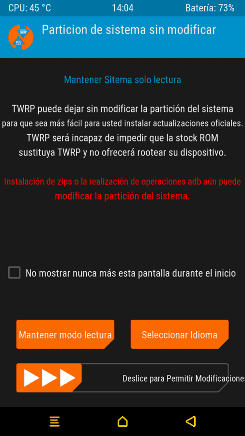

- En el primer arranque os saldrá una pantalla que os pedirá que permitáis modificar el sistema, solo deslizáis la flecha hacia la derecha y ya está, después de esto yo siempre reinicio en recovery.

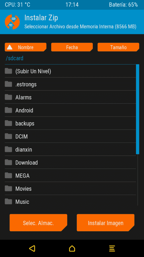

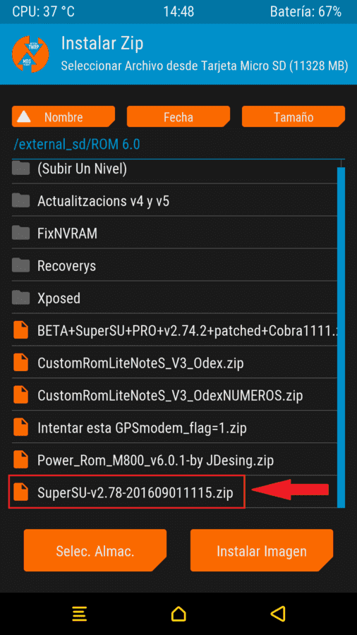

Unicamente instalamos el archivoSuperSU-v2.78-201609011115.zip desde el mismo recovery, siempre en el primer arranque en Modo recoveryantes de arrancar el sistema.
Lo instalamos desde con la opción Instalar Zip.
Durante el primer arranque del sistema después de instalar SuperSU el móvil se reinicia una vez, no os asustéis, es normal, no pasa nada.
