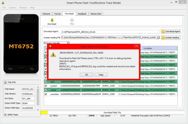

Seriesbajo, no me has entendido bien o yo no me he explicado bien, perdona xd.
El recovery ha funcionado con MI TELEFONO S3. En el que pude instalar varias roms en su dia sin problema. El problema que estoy teniendo ahora es con un telefono que pedí para un amigo (s3 de 3gigas, en teoria identico al mio). El resultado siempre es el mismo que ha explicado leilok arriba. Tanto si intento flashear la rom entera como si solo intento el preloader o solo el recovery.

Yo he probado con todas las versiones 5.x de flashtools. Tengo 10 roms distintas bajadas, y cada vez que hago una nueva comprobación lo intento con cada una de ellas. Activar lo de DA DL lo hice incluso antes de escribir en este hilo.
Esto es una puta mierda. Cada vez estoy mas convencido de que nos ha tocado un movil defectuoso a ambos.

Es que en realidad el que detecta automaticamente deberia cambiar el solito a preloader al empezar a flashearse. Pero eso es ennun telefono funcional. En el nuestro o lo fuerzas o na de na.

La unica manera de que lo vuelva a reconocer, es que useis otro puerto usb diferente al que usais, o que useis otro ordenador, por ejemplo, el de un amigo.
Por que no probais a flashear solo el recovery a ver que tal?
Y la opcion que os he dicho, tiene que estar marcada siempre, y en las nuevas versiones viene desmarcada por defecto.
Se que es engorroso, pero armaros de paciencia y empezar de cero, y usar la version de FT que os he dicho, no perdeis nada.
Y yo intentaria flashear una rom stock sin gapps ni nada, aunque no sea la version mas actual.
Vuestro caso es muy muy raro
Y ahora que compruebo tus pantallazos, veo que te falta algo que es importante e indica problema de drivers, si no recuerdo mal.
Fijate a la izquierda debajo, debe aparecer ese cuadro que a ti no te aparece.

Ese cuadro que aparece me salió cuando flasheé supuestamente la rom 5.1...
