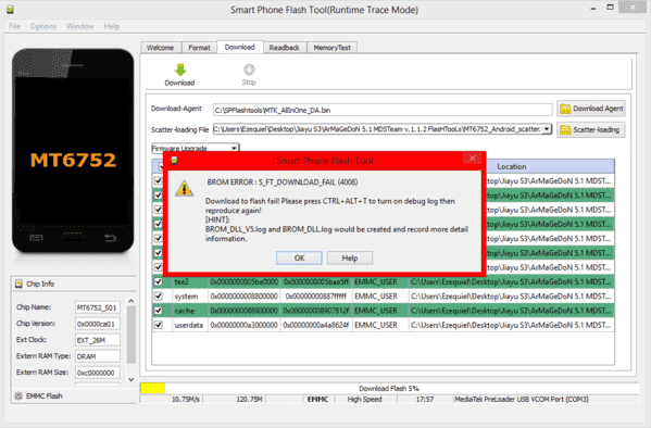

Y ahora que compruebo tus pantallazos, veo que te falta algo que es importante e indica problema de drivers, si no recuerdo mal.
Fijate a la izquierda debajo, debe aparecer ese cuadro que a ti no te aparece.
Como he explicado antes, he intentado flashear la rom entera. Tambien por partes. He probado no solo con la FT que tu dices, sino con todas las versiones 5.x, incluso probé con 3.x y 4.x.
He usado TODOS los puertos usb de 4 ordenadores distintos: windows xp, windows 7, windows 8 y windows 10. He usado mas de 5 cables de distintos aparatos o telefonos APARTE del propio. Y cada vez pruebo con 10 roms distintas entre las que hay customs, y stocks con gaps y sin gaps. Y el resultado es siempre el mismo: error 4032.
