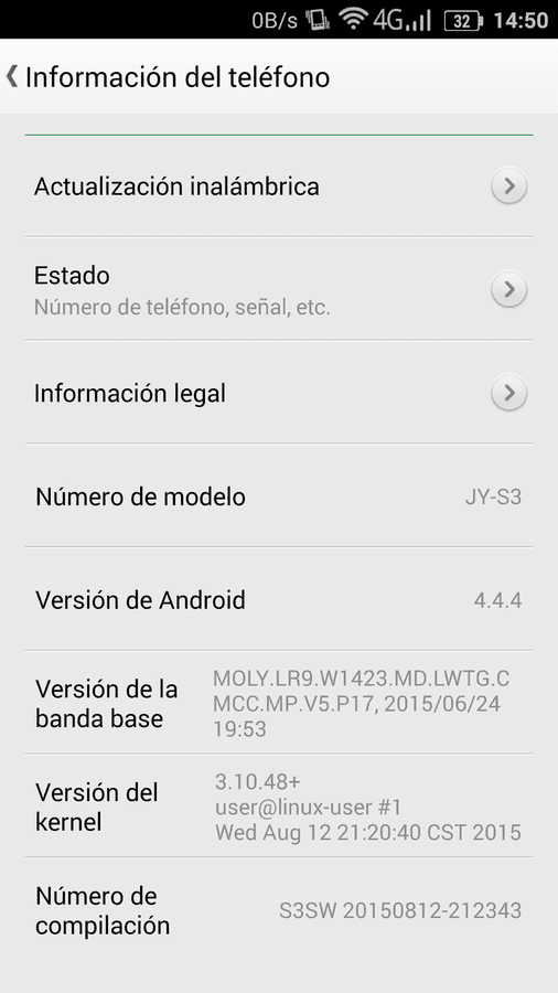

@SIgNIFER @AitorDB esta es mi rom
[DOUBLEPOST=1452434051][/DOUBLEPOST]Por cierto, cómo demonios hacer funcionar el NFC en KK?
Llevas una stock kitkat de las últimas.
Tu TWRP es kit kat y supongo que es la versión del team force ya que lo habrás instalado mediante la app Jiayu.es.
Ten aconsejo poner la versión del recovery para KK de Xancin. Es la que llevan las custom Rom kitkat del NAT.
