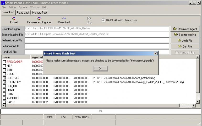

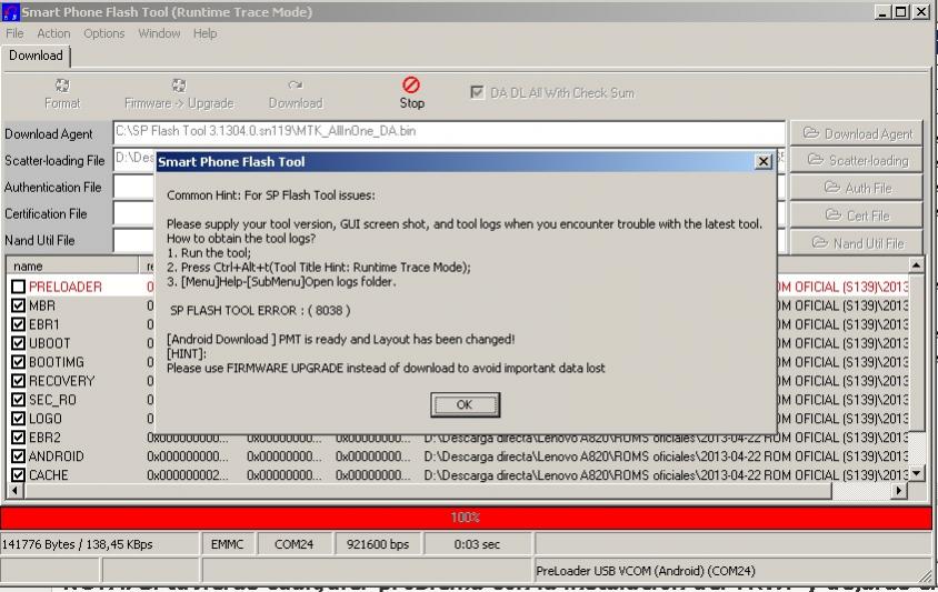

Tengo un problema con el movil: tras instalar la ROM de @CHEES2001 por cable no consigo que me funcione el reiniciar el telefono o el reiniciar a recovery del movil.
He intentado instalar una ROM original pero me es imposible, me salen los siguientes errores:
¿como puedo instalar una ROM oficial para intentar arreglar mi problema?
Edito: al final lo he podido solucionar seleccionando tambien el preloader y seleccionando firmware upgrade en lugar de download
