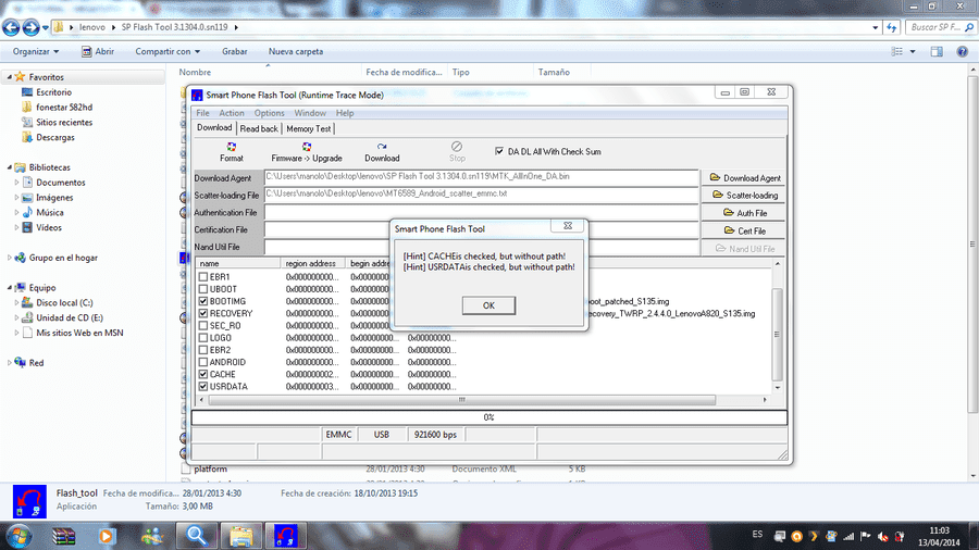

Mi pregunta y siguiendo el tuto de @MANOWARACERO intento cargarle la configuración de fábrica con spflastool y no me pasa del saludo incial de "lenovo"
Lo he intentado cargando el preloader y sin este... Se os ocurre algo? @aldogar74 tengo que cargarle algo más?

Por cierto la la carga con spflastool llega hasta al final me sale el ok.
Pero al iniciar aparece un cuadro de dialogo... donde me dice " Download warning... Not all imagen are correcty loaded... etc..Y para pulsar en aceptar y cancelar."
Le doy a aceptar y me carga perfectamente... pero el lenovo no pasa del saludo "lenovo"

Eso es porque si te fijas en las flashtools hay alguna casilla vacía no necesaria y te da ese error. Pero ese no creo que sea el problema. Tienes marcadas las ultimas dos casillas? Esas son lo mismo que hacerle los wipe...
Eso es porque si te fijas en las flashtools hay alguna casilla vacía no necesaria y te es ese error. Pero ese no creo que sea el problema. Tienes marcadas las ultimas dos casillas? Esas son lo mismo que hacerle los wipe...
Cache y userdata? No esas no las tengo marcadas
Solo preloader, booting y recovery... las marco y pruebo?
Claro...son los wipe...
Con las dos casillas últimas tildadas no me lo carga.
Me dice "Hint..Cached is checked. but without patch"
"Hint usdata is checked, but without patch
OK
A ver si subo unas capturas. Y no me carga[DOUBLEPOST=1397380020][/DOUBLEPOST]
Se ven fatal...ni se ven bien
Podrías decir que ROM estas usando? Ya que podrías partir primero de una stock instalar recovery y poner una custom ROM por recovery
Haz lo que te dice el compañero @Xancin , primero un flasheo completo con la oficial
